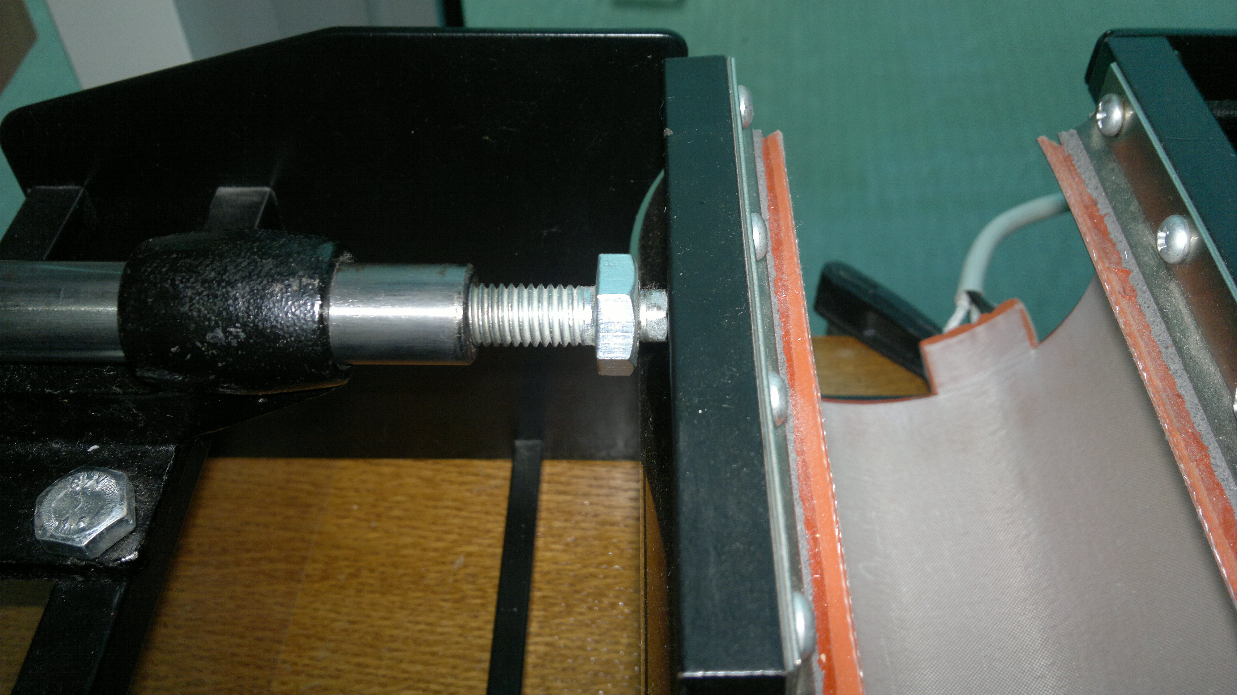

Непрочитанное сообщение VIVA-PRINT » 23 май 2013, 08:14
Причина того, что этот винтик долбаный ломается, кроется в кривом исполнении механизма обжима кружки. Нагревательный элемент слишком длинный. Из-за этого, при зажиме идёт перекос планки к которой крепится термо-элемент.
Для сравнения. Пресс фотоюэсей, куплен в 11ом году, второй элемент уже намекает на замену, пробег более 7000 кружек - винт целый. Прессы от Виспо - замена винта, каждые 300-400 кружек. Пресс Булрос - замена винта, каждые 150 кружек...

Непрочитанное сообщение Kingoff » 23 май 2013, 17:12
АЛЯ, а как вы регулируете прижим на таких прессах? У вас винт "оголяется"и не гнется? Или он не оголяется?

Непрочитанное сообщение VIVA-PRINT » 23 май 2013, 17:35
Винт гнётся не от того, что "оголяется", а от того, что "брусочек" в котором он "прячется" и к которому термоэлемнт крепится меняет угол наклона, относительно стола при зажиме.
Не знаю, как ещё объяснить :unknown:
Денис Алексеевич, у Вас этого не происходит, потому-что пресс грамотно сделан. У меня из семи один такой. В остальных, болты - расходный материал(
Чтобы болтик не ломался, элемент должен быть короче. Если не забуду, завтра измерю разницу длины.

Непрочитанное сообщение Kingoff » 23 май 2013, 17:55
Денис Алексеевич, можно фото механизма?
VIVA-PRINT, суть того, что вы хотите донести понятна, не совсем понимаю, что за брусочек.
Оголяющемся винтом я называю это
это болт зажат. В таком положении,он не гнется

Непрочитанное сообщение VIVA-PRINT » 23 май 2013, 18:05
На Ваших фото, голубая штукам с двумя чёрными болтиками сверху.

Непрочитанное сообщение Денис Алексеевич » 23 май 2013, 18:08
Вот. В том месте, где у вас выкручивается у нас он просто вращается вокруг оси, но из этого "брусочка" не выходит :unknown:
А на вертикальном кружечнике, так вообще там нечему ломаться - там шарик.
