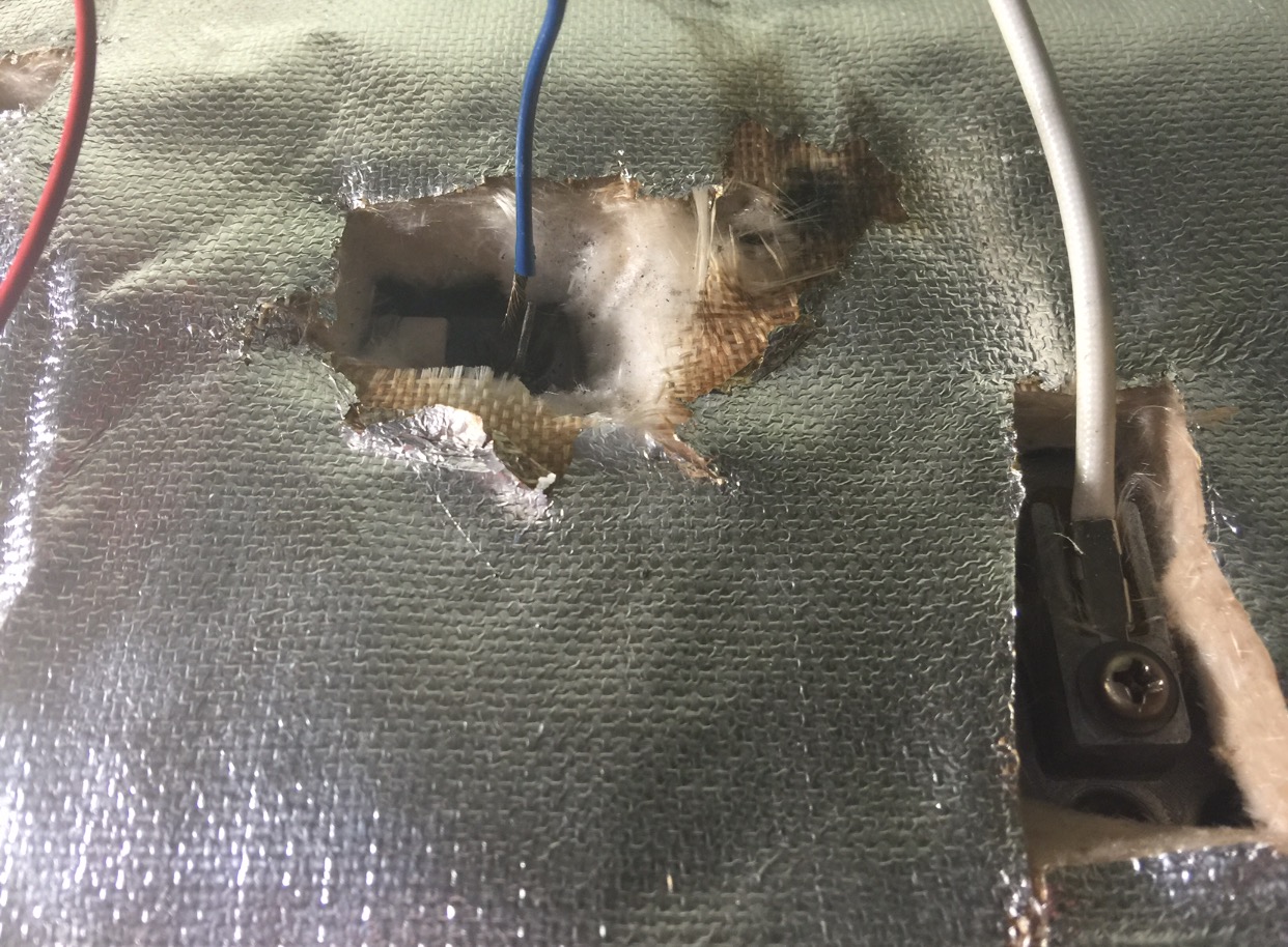

Перестал нагреваться пресс. Разобрал. Кто подскажет на что идет синий провод? Он просто расплавился и переломился. думаю в нем и проблема. Или может еще быть в чем то?

Непрочитанное сообщение PavelK » 01 дек 2015, 03:09
Сталкивался. Компрессору не хватает сил стартануть.
Первым делом проверять/продувать фильтр, дальше прислушаться к самому компрессору если гудит, значит необходима разборка, чистка, смазка подшипников.
К сожалению, подшипнкики в нём не обслуживаемые, поэтому начнёт так происходить регулярно, самому скоро надоест - сменю компрессор.
