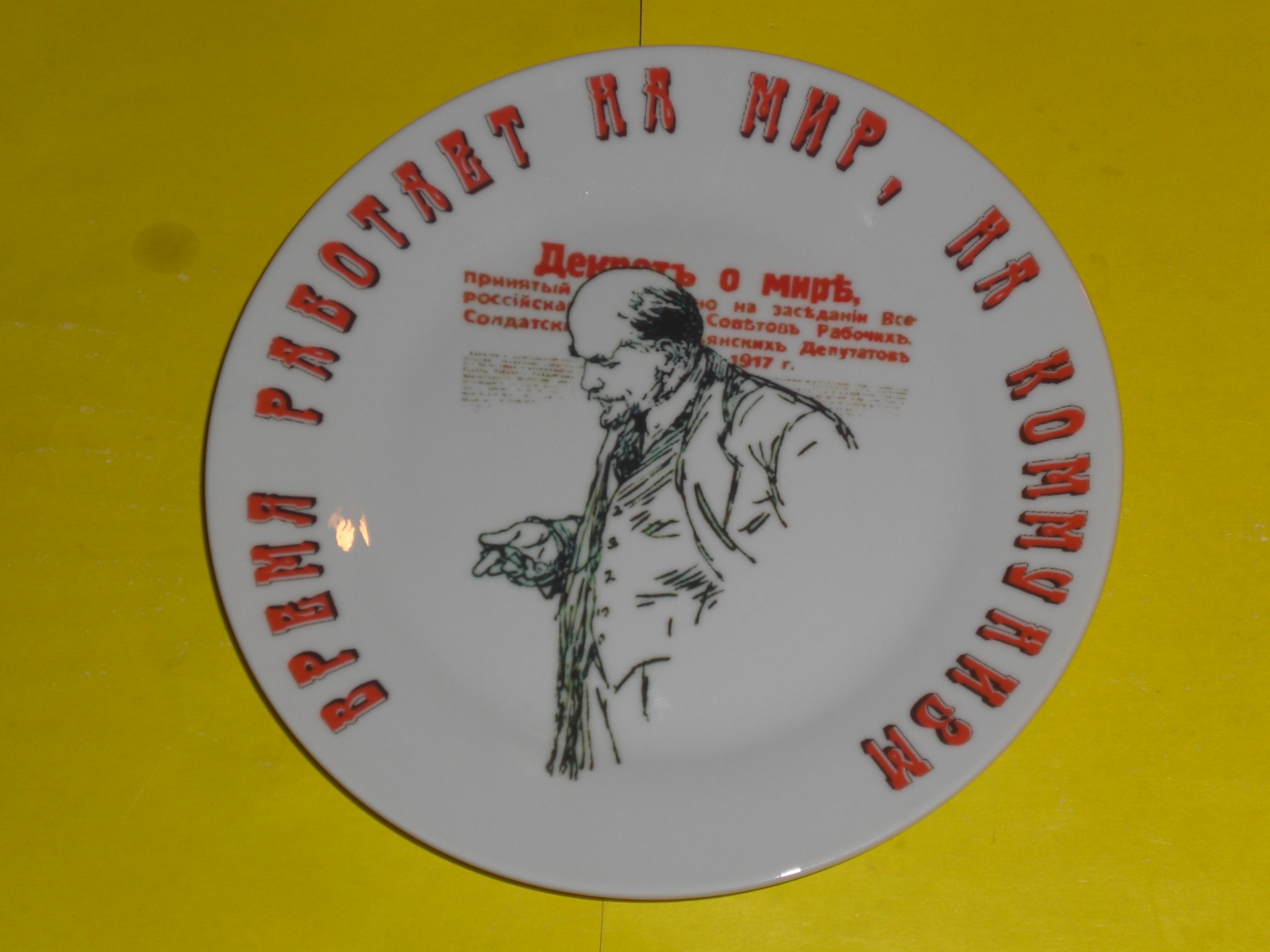

Доброго дня.
Вот я сделал тарелку на этой машине. Бумага сублимационная.
Попробовал сначала сделать на матовой фотобумаге (другой рисунок), изображение получилось нечетким и яркости нет.
Хотя настройки на печать были совершенно одинаковые с сублимационной.

Непрочитанное сообщение Руслан » 04 июн 2013, 13:17
Так и будет. матовая много краски впитывает в себя. У меня на футболках тоже разница в насыщенности очень заметная. Матовую держу только на случай отсутствия сублимационки.
