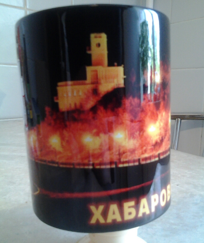

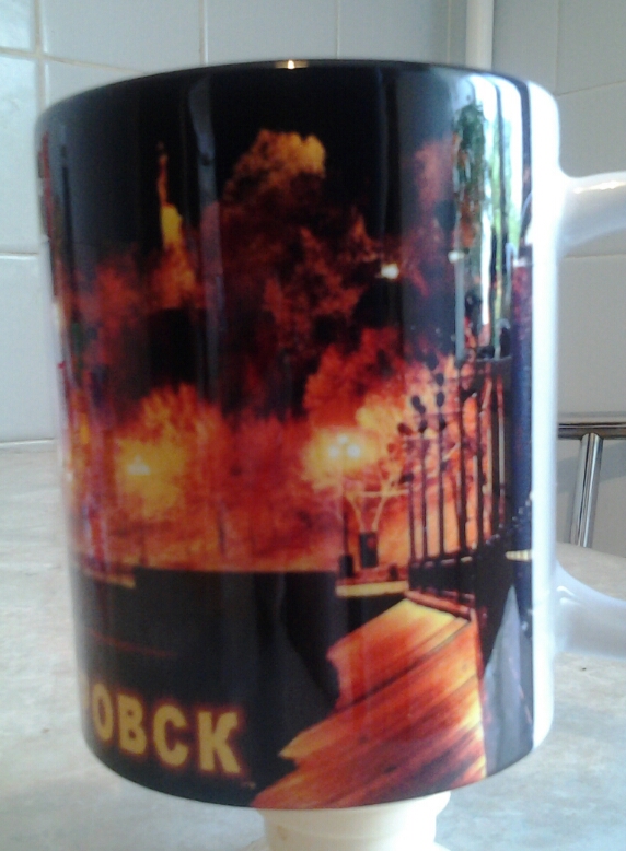

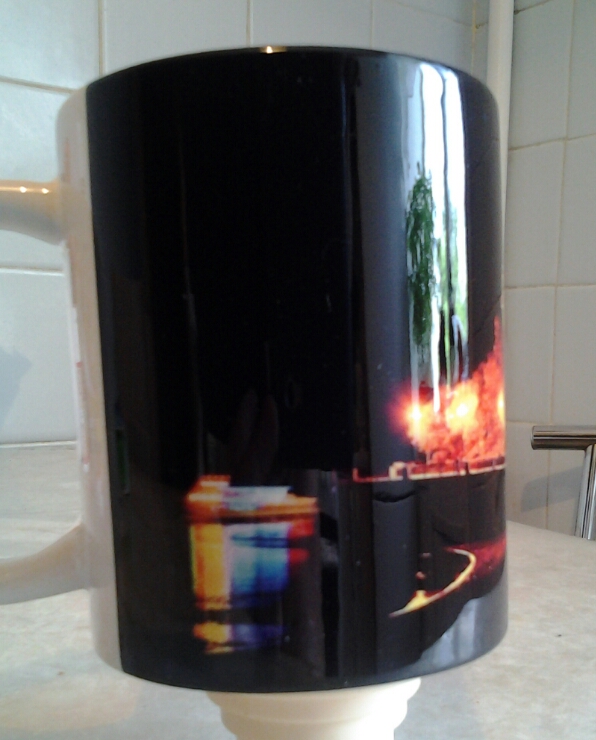

zevass писал(а): zevass » 04 июн 2013, 12:52
Доброго дня.
Вот я сделал тарелку на этой машине. Бумага сублимационная.
Попробовал сначала сделать на матовой фотобумаге (другой рисунок), изображение получилось нечетким и яркости нет.
Хотя настройки на печать были совершенно одинаковые с сублимационной.
При нанесении на всю поверхность тарелки делали разрезы на трансфере?
Тестирую сейчас 3д машину. Напечатал 5 кружек, 2 первые испортил, первую недогрел, вторую перегрел.
zevass
Сообщения: 358
Зарегистрирован: 03 апр 2013, 18:53
Откуда: Ростовская область
Непрочитанное сообщение zevass » 06 июн 2013, 17:13
Я накладывал изображение не полностью, а частями. Отдельно основное изображение, отдельно надпись.
Кружки еще не пробовал. Поделитесь потом данными (температурой и временем переноса).
Я 1 тарелку запекал 6 минут при 195 градусах, 2 тарелки 6-30 минут при 200 градусах.
flagoff
Сообщения: 444
Настоящее имя: менеджер
Откуда: Москва, Иркутск
Непрочитанное сообщение flagoff » 06 июн 2013, 17:16
1 кружку грел 6 минут при 200 градусах. как в инструкции написано. включал 2 нагревательных элемента.
