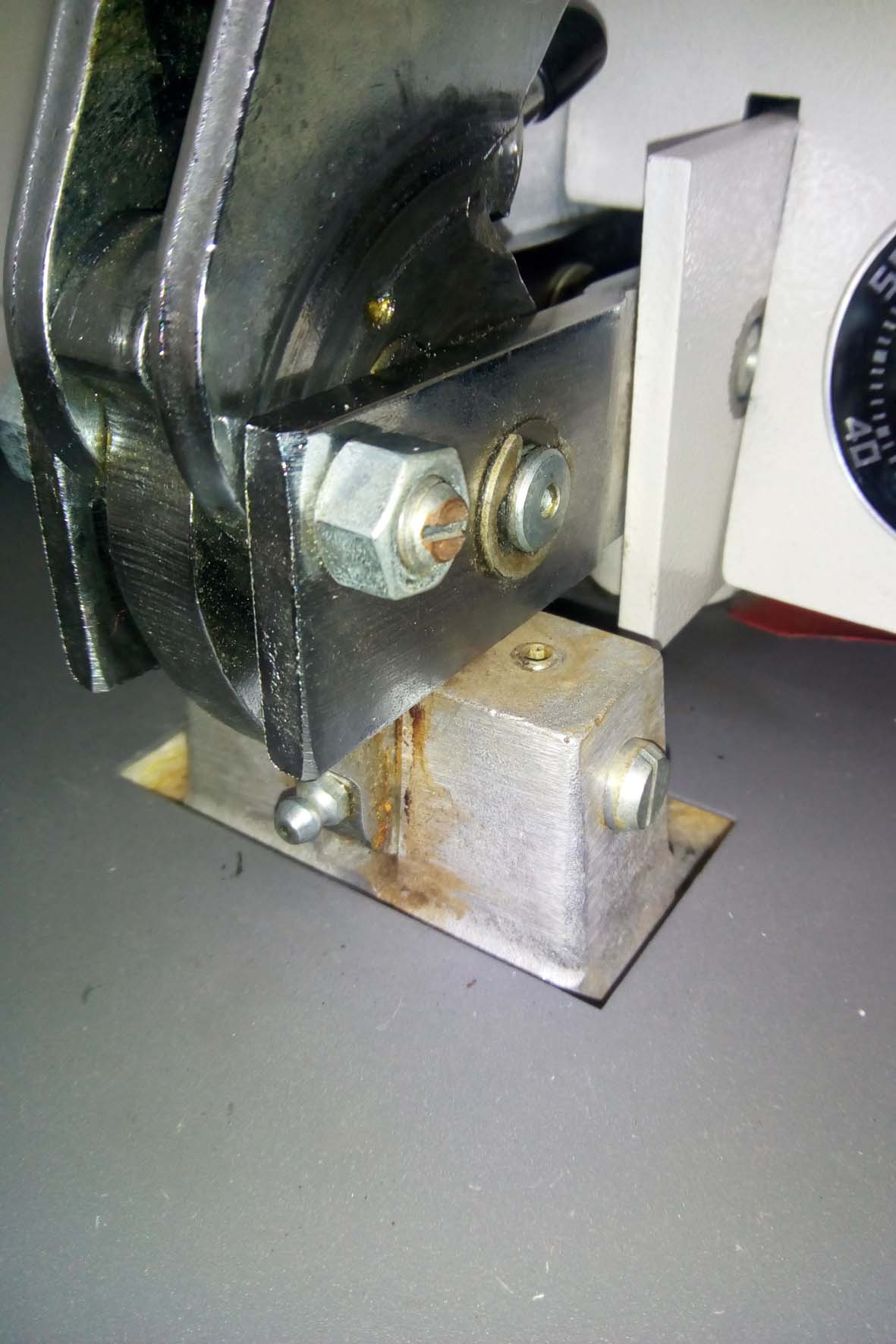

Добрый день.
Приобрел поворотный пресс с рук.
Ручка опускается с небольшим усилием.
Задумал смазать механизм через тавотницы и не знаю какую смазку использовать. Кто чем смазывает?

OntLiL писал(а): Кто чем смазывает?
Вот такая вот смазка подойдет?
Плоский термопресс
Непрочитанное сообщение vendor » 27 июл 2017, 18:48
OntLiL писал(а):Вот такая вот смазка подойдет?
Температурный диапазон использования от -30°С до +160°С.
Для пресса нужно использовать смазку, выдерживающую минимум 400 по Фаренгейту, это 205 по Цельсию.

vendor, просмотрел(
Уже голову сломал по поводу смазки - кроме температурных диапазонов там еще куча других характеристик.....

Сам же и отвечаю - приобрел такую GreaseWay HT 2.
В выходные буду закачивать.

OntLiL писал(а):Сам же и отвечаю - приобрел такую GreaseWay HT 2.
Ну в общем смазка показала себя хорошо. Почти без запаха, не растекается. Рекомендую.
