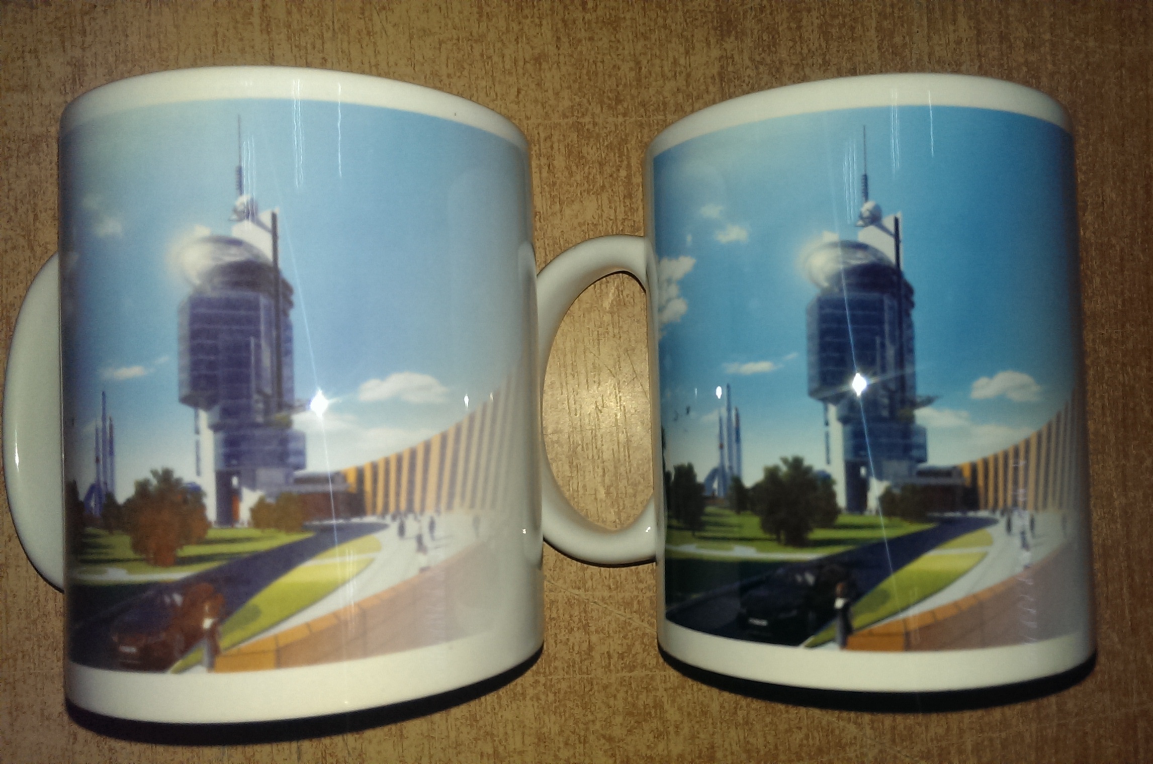

Pe4atoMan писал(а):Да, печатал это на "стандарт" и как раз завтра думал закупать новую партию тех же кружек.. попробую, значит, "Премиум" )
Такой брак бывает и на кружках "Премиум", всё зависит от партии и завода изготовителя.
Обычно на одной фабрике по производству керамики кружки марки "премиум", "стандарт" и "эконом" выбираются путём визуального отбора и сортировки из общей массы уже готовой продукции. Некачественное покрытие полимером визуальным методом сортировки не возможно отследить. Поэтому если покупаете кружки в одном месте, то сравните ранее купленную кружку "стандарт" с кружками "премиум". Если по оттенку цвета и геометрии (использовалась одна форма) они одинаковые, значит есть вероятность что они из одной партии, прошли визуальную сортировку. А значит есть вероятность попадания подобного брака и в кружках "Премиум".
Avtor
Сообщения: 186
Настоящее имя: Артем
Откуда: Астана
Благодарил (а): 5 раз
Непрочитанное сообщение Avtor » 12 дек 2017, 11:19
Было дело, тоже столкнулись с таким моментом.
Кружки визуально одинаковые, но после нанесения изображения результат в разнице очень большой.
Или сам полимер не очень хороший, или экономия на покрытии.
Все одинаковое, принтер,чернила, бумага, термопресс, температура, время.
Только кружки различного производителя, самое интересное где плохое качество, это категория A, где лучшего, это обычный стандарт.
Но понять что "плохое" можно только при сравнении.
И что самое интересное, кружки принтовались матовой бумагой, но эффект на лучшем покрытии как при сублимационной бумаге.
Это тоже очень большой +
