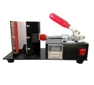

Варфман писал(а):Кто нибудь пользовался таким Китайским термопрессом. Он сильно проблемный. ?
Пресс как пресс - 90% схожи с ним, если по фото судить. Надо в работу. Напишите где брать собрались - может кто так же там закупался. Посмотрите отзывы о поставщиках оборудования и расходки здесь: http://forum.sublimaster.ru/viewforum.php?f=34

Варфман, по фото похож на photousa. Если он, то пресс отличный.
У меня такой, только на нем название написано Bulros. Температура в фаренгейтах, покупал год назад, пока работает.
Новые Bulros'ы, которые пришли месяц назад, имеют уже другой интерфейс и температура в градусах Цельсия.

Как показала практика, у пресса надо смотреть на длину термоэлемента.
Что парадоксально длинный элемент хуже, так как теряется возможность делать пивные кружки. Такая беда и прессой от Виспо.

eavg писал(а):У меня такой же под маркой гиффтека. Я как понимаю китайцы их всем шлепают :) Пресс один в один, только у меня черный. Температура в фарингейтах и в цельсиях, выставляется один раз - максимум, выставляется время, после нагревания - зажимаете кружку и ждете звукового сигнала по истечении выставленного времени.
Только у меня не сложилось пока с этим прессом. Врет с температурой на 50 - 6о градусов. Я об этом писал. При том что потолок у него 225 градусов. Поэтому черные цвета плохо переносятся. Но это не помешало мне продать 2 коробки кружек! Благо на 14 февраля розовые да красные (не насыщенные заказывали), правда и приходилось каждую кружку по 7 минут держать. В магазине сказали, что это не первый случай с этой моделью, сейчас буду высылать обратно, главное без отмазок извинились и пообещали исправить, за это зауважал поставщика!!
Проблема еще может быть в температурном режиме! Т.е. Вы недогреваете кружку, а если это еще и на дне, где прогрев нужен более длительный! На прессе есть точная настройка температуры, показания термопары на блоке и реальная температура нагревательного элемента могут быть разные. Сама по себе процедура простейшая это покрутить влево, вправо винт регулировки (находится на внешней стороне блока, под заглушкой), но без пирометра (прибор измерения температуры) это сделать невозможно. Китайцы при отправке работоспособность проверяют, как и у нас на складе, но точность проверить невозможно. Вот и настраиваем периодически данную модель термопресса!

Vkadre писал(а):А чего сразу китайский...у меня такой, в гифтеке покупал)) отличный пресс, с двумя насадками.
Правда не пойму, зачем вторая насадка, в нее ничего не залезает, у нее шире терморезина..
Есть кружки у которых диаметр меньше (фляжки,кофейные и т.д.)! Вот вторая насадка для них!

Drummer писал(а):У меня такой
а у меня булрос дешевый ,единственное что не нравится на Вашем прессе это гайки для регулировки прижима,на булросе и на более дорогих моделях вместо гайки текстолитовый шар которым удобно регулировать прижим потому как кружки не все оного диаметра.
