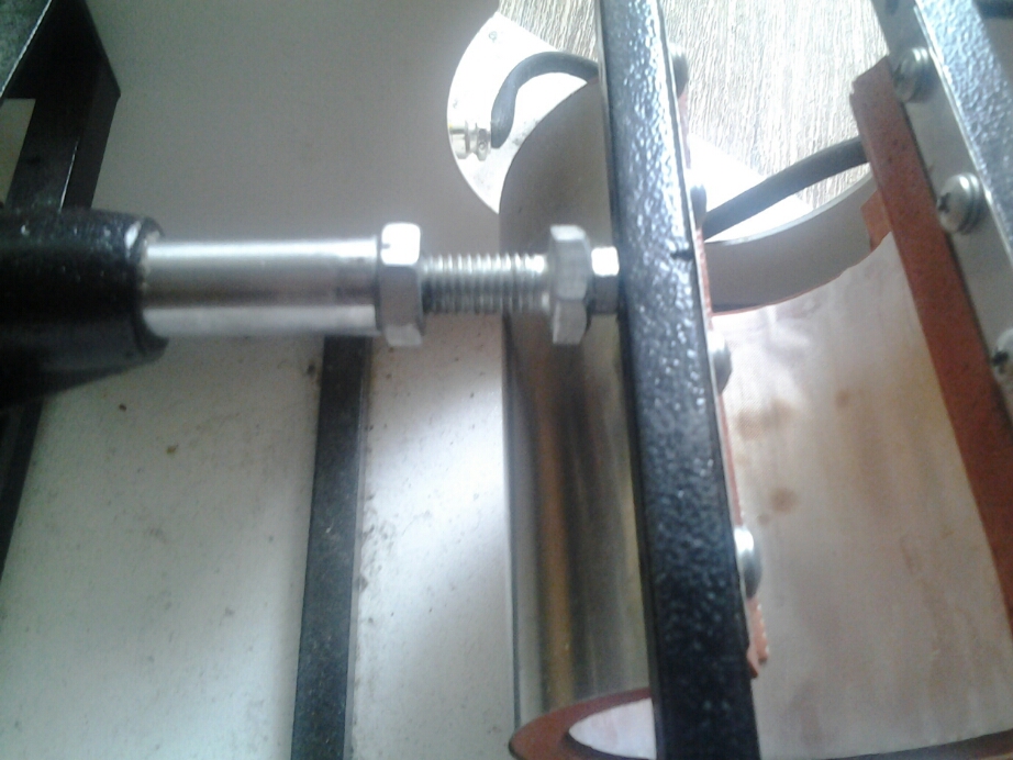

Непрочитанное сообщение АЛЯ » 24 май 2013, 02:33
Понял наконец о каком болте Вы говорите. Это очень просто решается: сделайте гайкой люфт. У Вас получится узел прижима по принципу шаровой опоры. При изменении угла прижима угол будет регулиравться за счёт люфта. Вот и всё. Нет проблемы!
На фото показаны механизмы прижима на моих прессах. Там есть и с Вашей "проблемой". :lol:

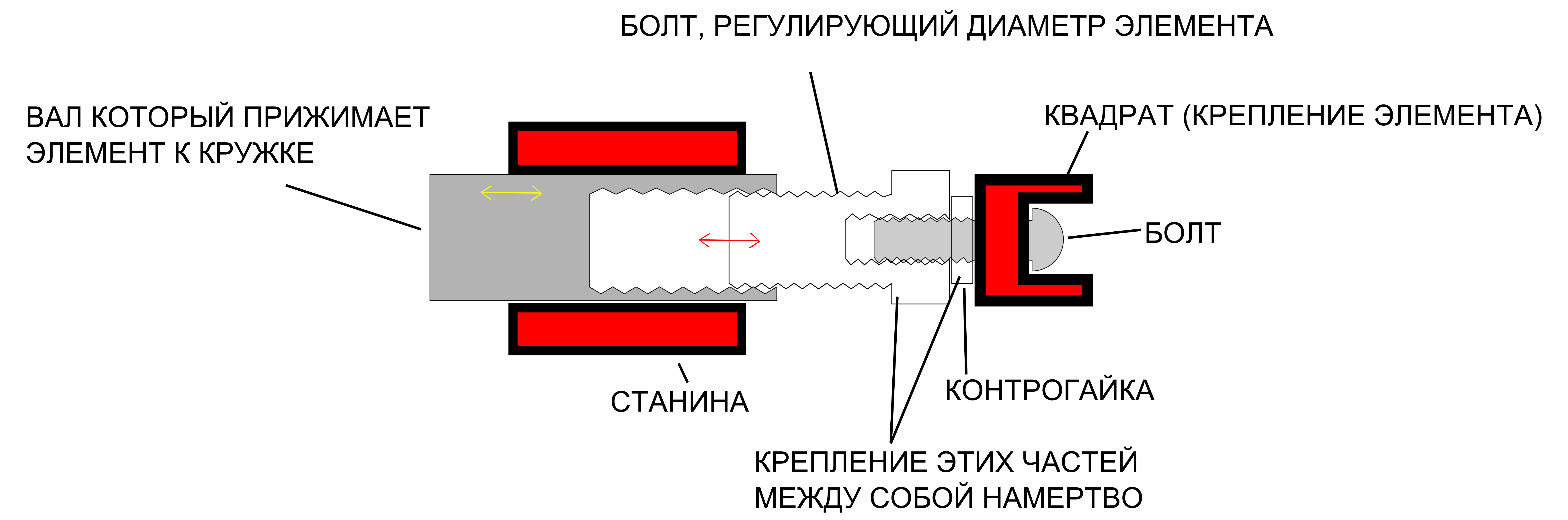

Непрочитанное сообщение Денис Алексеевич » 24 май 2013, 11:29
Вот тут набросал от руки в векторах...
Кстати, болт который у вас гнется может стоит закалить просто?

Непрочитанное сообщение Kingoff » 24 май 2013, 13:30
АЛЯ писал(а):Это очень просто решается: сделайте гайкой люфт.
Т.е. одеть гайку потолще на винт между планкой и регулировочной гайкой. Я думал уже какую-нибудь трубку одеть туда.. Попробуем..
Денис, у тебя наверное контргайка как-то по другому немного затянута. В общем поле для экспериментов есть. Спасибо.

Непрочитанное сообщение АЛЯ » 24 май 2013, 15:49
Гайка накручена по резьбе с люфтом. Я осенью описывал принцип работы пресса одному форумчанину. Он купил пресс, и затянул всё до упора. Люфт нужен! Поищите его. Без люфта будет болт заламывать.
