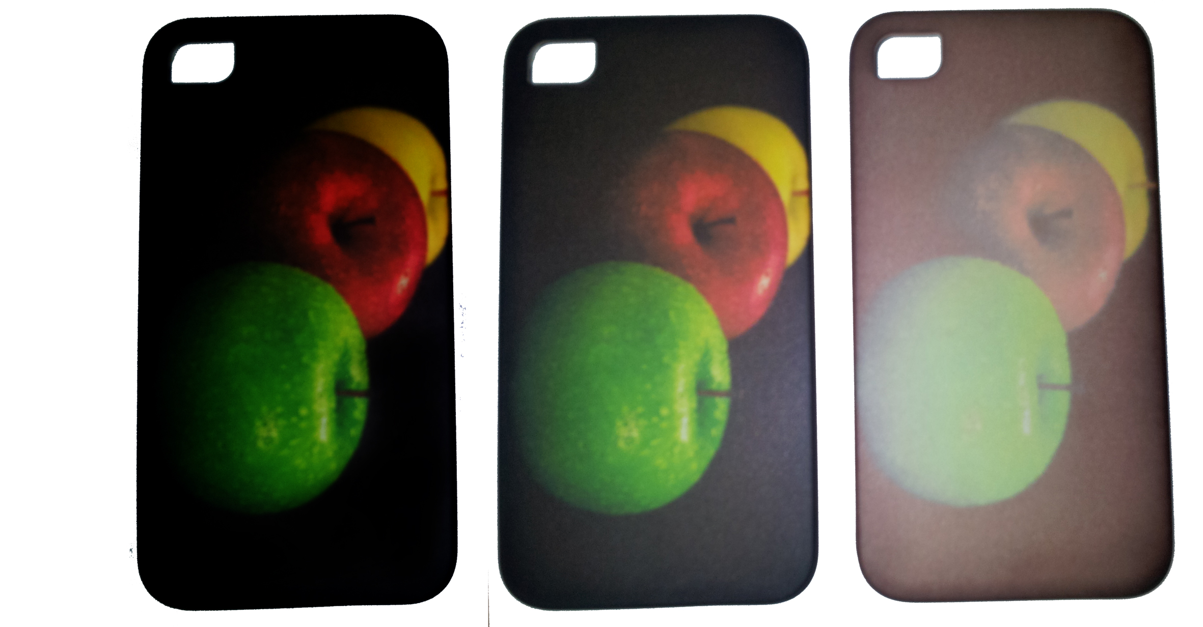

Непрочитанное сообщение proxyma » 17 июн 2013, 08:22
Тестирование 3d машины на чехле для iPhone.
1. Верхний прогрев, темп. 200 гр, время 6.30 мин - результат - брак
2. Верхний + нижний прогрев, темп. 200 гр, время 5.00 мин - результат - среднее качество
3. Верхний + нижний прогрев, темп. 210 гр, время 5.00 мин - результат - хорошее качество.
Тестирование проходило 2 раза, разные фирмы сублимационных чернил.

Непрочитанное сообщение proxyma » 17 июн 2013, 08:34
Вот само фото эксперимента.
Фото к посту выше

Подскажите пожалуйста для печати на чехлах для смартфонов вы используете "оснастку для печати" + "оснастку для формования"?
proxyma
Сообщения: 31
Зарегистрирован: 14 июн 2013, 22:55
Откуда: Астана
Непрочитанное сообщение proxyma » 17 июн 2013, 10:31
flagoff писал(а):Подскажите пожалуйста для печати на чехлах для смартфонов вы используете "оснастку для печати" + "оснастку для формования"?
Я немного не понял вопроса...для переноса изображения на чехлы для телефонов я печатаю на сублимационной бумаге, затем одеваю чехол на специальную металлическую форму для предотвращения деформации чехла...затем креплю бумагу к поверхности чехла и ставлю в 3d пресс...
