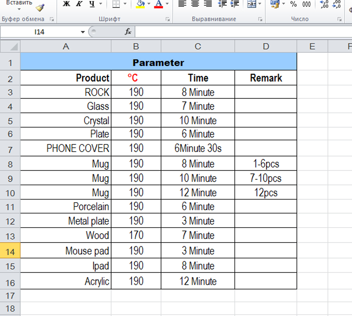

Друзья! Сегодня целый день бился с китайцами, чтобы объяснить им что мне нужно, они наконец выслали мне файл с температурами и временем, который отличается от заводских рекомендаций...в общем дело обстоит так:
В прикрепленном файле точная температура и время выдержки!
Единственное что не указано - должны быть включены ОБЕ ПЛИТЫ (ВЕРХ и НИЗ) ОБЯЗАТЕЛЬНО, при любом переносе изображения...вот такие дела! Проверено только что)))) на нескольких чехлах для Samsung...Всем удачи!
Точные данные

proxyma
Еще раз спасибо.
