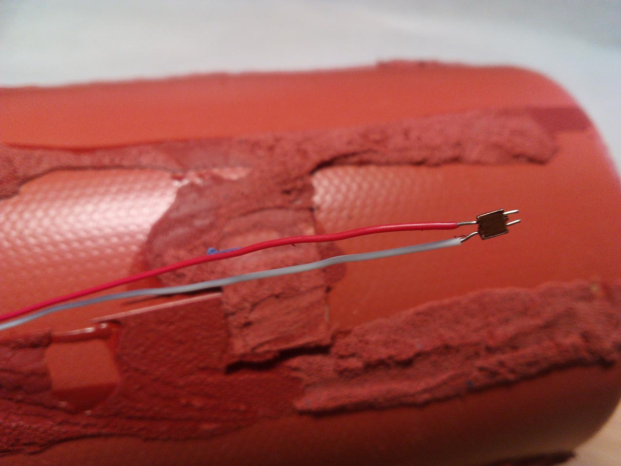

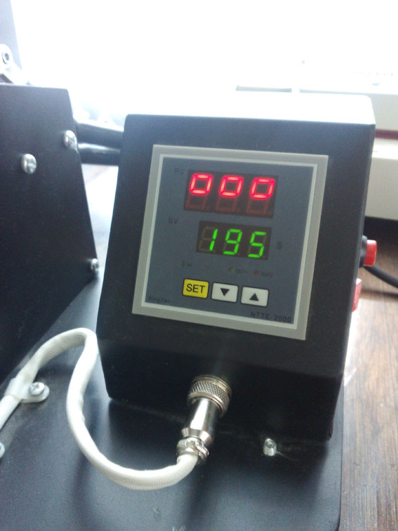

Всем здравствуйте. у меня такая проблема- сломался кружечный пресс. Всё началось с того ,что делала кружки для влюблёных и при зажиме,для большего прижима положила кусок твёрдой кожи и очень очень сильно прижала- при готовности я открыла зажим и оттуда очень сильно пшикнуло паром (скорее всего влажность) И после этого произошло отслоение (фото) На след день при включении появились на табло градусов -кубики(фото прилагаю) потом почему то очень быстро набирал температуру,если раньше было с комнатной и постепенно до 185гр,то сейчас может при включении сразу 114-120гр показать и набирает температуру как бешеный и доходит до 300-350гр. Иногда может и нормально включится.Я пригласила электрика- он посмотрел,сказал,что проблема в нагревательном элементе,так как при зажиме кружки начинается прыганье то кубики ,то градусы.
Понимаю,что сама его испортила :evil: . надеюсь на Ваши подсказки,что делать. :oops: Прочитав вчера эту тему- я подумала,что надежда есть на герметик. Помогите пожалуйста советом.

УРААА! Мне починили пресс, в общем я была уверена на 95%,что что то я передавила там или влажность "боком вышла" . Я позвала электрика -кулибина :good: и сказала ему давай разбирать -и посмотрим что там за термодатчик :? Ну вот отделил он термоэлемент от красного "поролона" еле еле ,лезвием от строительного ножа,получилось очень страшно на вид,потом нашёл провод в синей термоусадке (на фото уже срезана она,кусочек только виден) на этом проводе на конце малюсенькая коробочка-датчик не датчик не понятно. Электрик решил проверить как ведёт себя нагревательный элемент - и подключил ... температура стала расти... и тогда электрик начал двигать провод с датчиком(отверткой) и сразу начались скачки температуры,потом нолики верхние..в общем понятно было,что это из него все проблемы... Потом Электрик срезал эту синюю термоусадку и опять включил - всё заработало как часы. Вывод- закоротило от сильного прижима (предположение электрика) Потом он посадил эти два проводка в новую термоусадку и красным высокотемпературным герметиком всё посадил на место,сутки сохло с зажатыми,двумя,кружками. Я очень боялась,что будут неровности,но всё работает и отпечатывается на отлично!!! Вот так - и ничего не пришлось покупать новое :yahoo: Фото прилагаю ;)

nikola63rus писал(а):. Оказалось она там ни к чему не прикреплена т.е. просто вложена между резиной и нагр. элементом. Вклеил ее на герметик и вообще основная часть термоэлемента не проклеена, только по краям герметик.

подскажите пожалуста. включиласегодня кружечный пресс, опять выдала это Е2. раньше бывало такое, я проводок этот туда сюда поверчу покручу, все норм, тем начинает расти. а сегодня как ни крути не верти Е2 да Е2...все, докрутила да?
