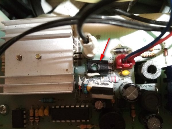

Проблема такая:
При нескольких запеканиях подряд 3d пресс мини, начинает глючить. Пресс перестает набирать температуру. Набирает до 112 и все. И это по факту. Т.е. не так, что пресс нагревается но показывает, что не нагрет, потому как на кружках появляется брак.
Если дать прессу остыть, а потом запустить, то один раз он опять нагреется до нужной температуры, но следующий заход опять начнет глючить.
Почитал соседние темы, похожая проблема встречается на больших 3d прессах. Там решается либо починкой часто отгарающего проводка, либо заменой термореле.
Провода я проверил, вроде все норм, а вот термореле найти не могу. Пресс у меня st-1520.
Может вы сталкивались с подобной проблемой? Где находится это реле на прессе мини или может оно выглядит как-то по другому?

Может в этой конструкции терморезистор используется? с регулировкой...
К электронщику надо, однако ) Я только слова такие знаю, как работает не ведаю

Kingoff, а что у Вас за черное пятно на плате в районе подключения электродвигателя? .... вроде на резистор похоже, дак под ним.

techprint, под ним в смысле снизу платы? Снизу ничего нет.
Вот это пятно это транзистор d882. Посмотрел вроде другие функции у него.
Стал пробивать по маркировкам в гугле две штуки обнаружил, обзываются оптопарой moc 3063 611q, может быть они за регулировку температуры отвечают
Приложил в бОльшем разрешении плату по ссылке (а то форум что-то вообще не переваривает файлы поболее)
может кто опытным взглядом поймёт где тут терморезистор.

Kingoff, нет, не это пятно, но не важно, так как на этой фотографии видно, что все нормально. Под радиатором транзистор? Если да, то теплоотвод от него хороший? Плотно прилегает к радиатору? Термопастой пройтись лишним не будет.

techprint, спасибо за совет! Поменял термопасту и пресс заработал как положено.
