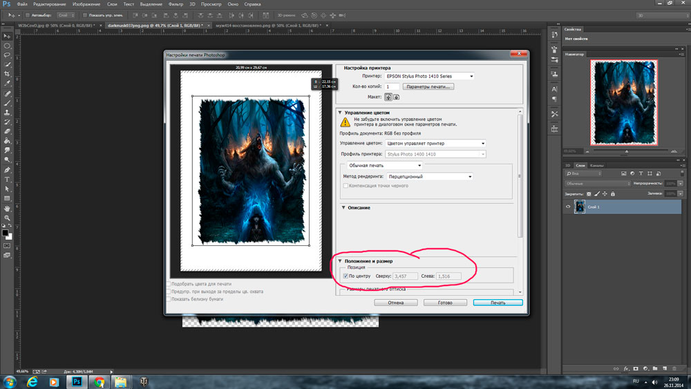

А регулировать размер, я так понимаю вот здесь?:

В "параметрах печати"
https://vk.com/istomin_yuriy
1410 - белое поле на фото
Непрочитанное сообщение dunduk60 » 27 ноя 2014, 14:17
Toma здесь тоже будут поля просто немного поменьше

Спасибо большое! Буду пробовать :yes:
