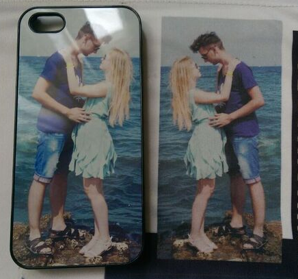

Приобрёл я тут на днях комбо-пресс в комплекте с L120 и всякой мелочёвкой не нужной за 11тыс. рублей.
В принципе, нужен был пресс в пределах десятки, а принтер дополнением. Когда же продавец начал рассказывать, как с алиэкспресс кружки заказывал на 70% дешевле, чем в мск, с бесплатной доставкой и растаможенные китайцами :D то решил, что принтер и включать не стоит.
Ради интереса включил. А оно работает. Отзывы по сабжу неоднозначные. Решил проверить, как оно.
Драйвер от L110 увидел его без проблем. Ругается статус-монитор, но и не беда. Разница в печати на дровах 110 и 120 большой разницы не увидел. Печатал на простой бумаге, высокое качество.
Попробовал три профиля отсюда. Один из них, как по мне, так подошёл идеально:
На чехле напечатано на профилированном L1300. Справа на L120'.
Фото без сжатия здесь. Сюда же, чуть позже докину профиль, который наиболее хорошо подошёл.

Вадим, у этого принтера по характеристикам заявлено очень слабое разрешение. А чисто на глаз как он печатает? Заметно хуже качество или нет?
Epson L120 для сублимации
Непрочитанное сообщение VIVA-PRINT » 08 дек 2015, 16:06
Валер, с L1300 визуально вообще разницы не вижу. На родных дровах, чуть хуже полутона передаёт, чем на 110ых, но это если совсем придираться.
