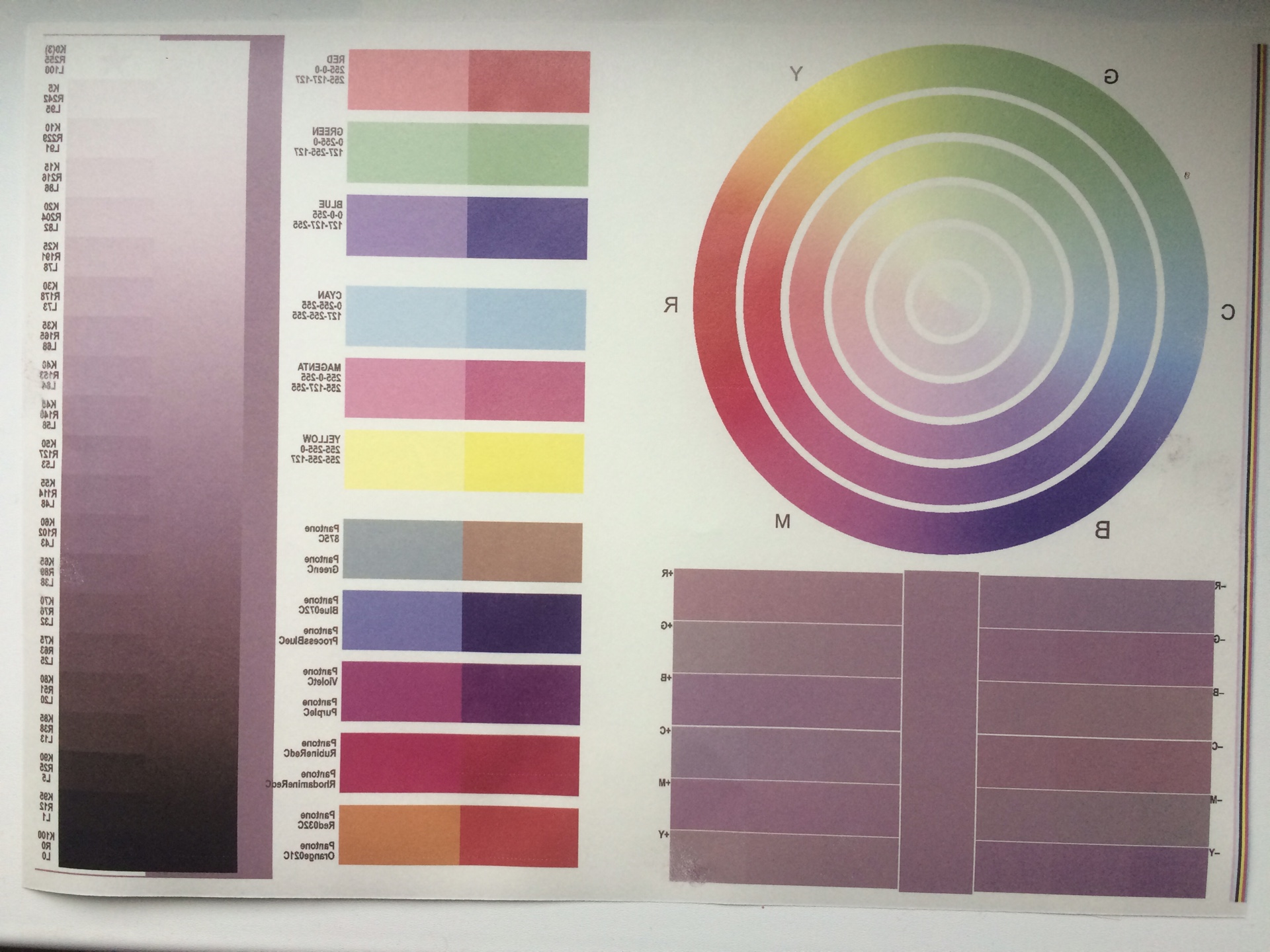

Здравствуйте, решил заняться сублимацией на кружках. Купил на днях принтер (Epson L312), заправил сублимационные чернила. Когда распечатал, увидел, что черный не совсем черный. Но я не особо удивился, т.к. читал на вашем форуме, что цвета станут уже "настоящими" при переносе на кружку. Но когда перенес на кружку, то напечаталось коричневым. Подумал, может перегрел. Решил перед тем как менять параметры распечатать тест. И увидел, что черным почти не печатает. В чем может быть причина? помогите, пожалуйста, кто знает.
как должно быть
как напечаталось

Нужно строить профиль и тест дюз проверьте что бы не было сомнений по поводу черного
Не печатает черный цвет (принтер Epson L312)
Непрочитанное сообщение СублиМастер » 25 ноя 2018, 13:30
Gomzyuk, расписано миллион раз. Эпсон делает принтеры под СВОИ чернила. А мы льем туда всё, что пожелаем. Отсюда и разница в цвете.
Хороший профиль поможет Вашей беде. Но хороший профиль у мастера стоит денег. Примерно 1000-1500-2000 руб.
