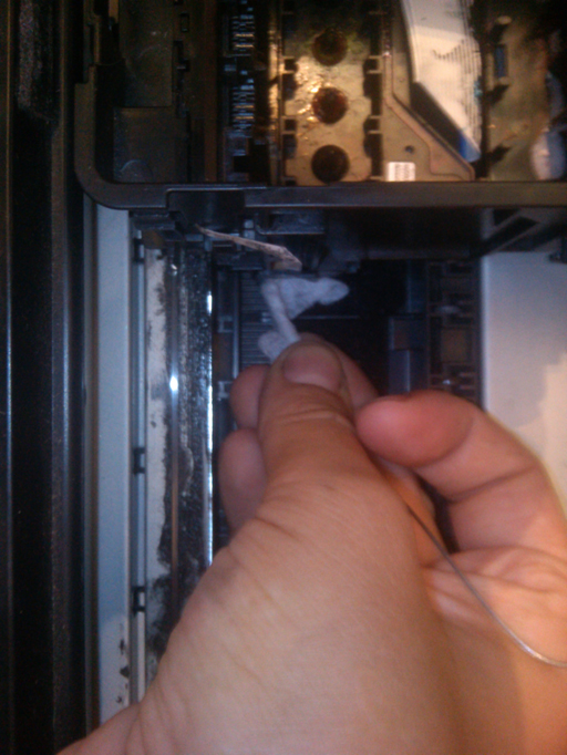

Татьяна, расскажите и нам в каком месте Вы протирали. Можно фотографию со стрелочкой. Я просто уверен, что позже Вас обязательно спросят об этом, лучше сразу поделиться.Tanxoj писал(а):Использовалась тонкая проволока, на которую была намотана влажная салфетка для чистки мониторов, теперь принтер печатает как новый!

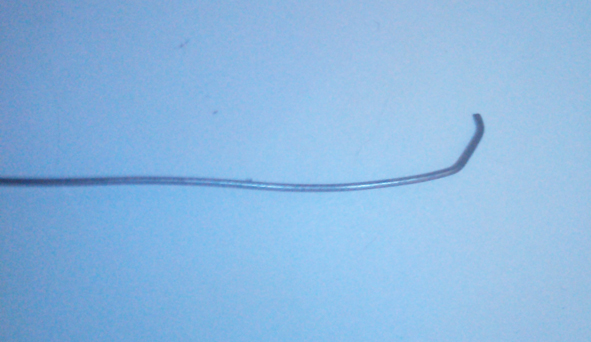

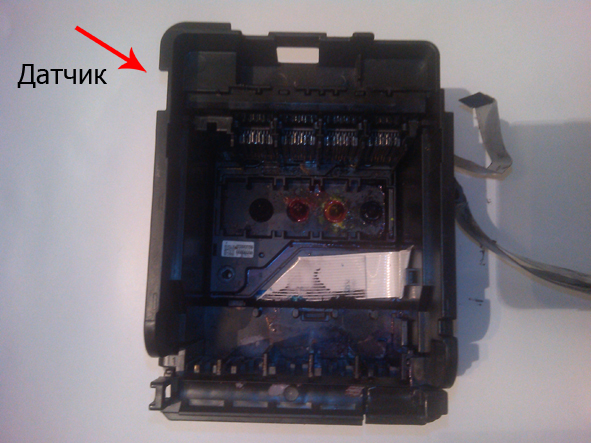

чуть позже обязательно сделаю фотоотчёт) все-таки побоялась сразу лезть проволокой и методом научного тыка что-то там пытаться чистить. Поэтому сначала с покойного принтера 7015 для изучения сняла каретку, определила, где там "глаз", и только потом полезла в рабочий принтер. Если не знаешь точного расположения, то действительно трудно там этот "глаз" наощупь найти.

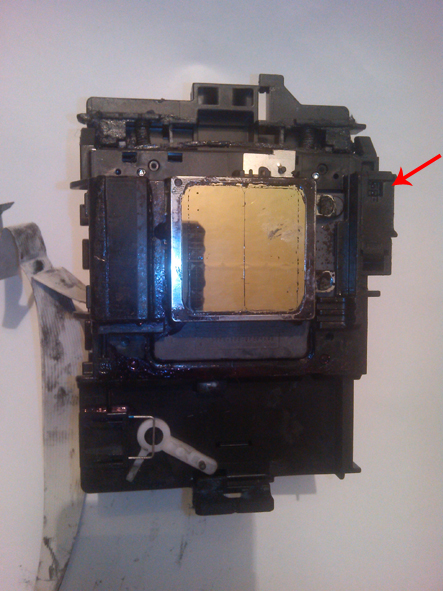

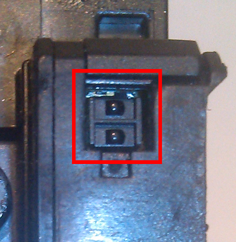

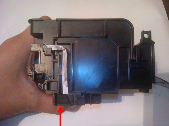

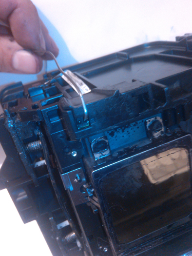

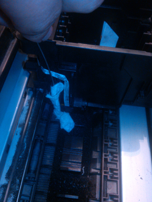

Ну вот, как и обещала, фотоотчет. Показано на примере Epson wf 7015. Принтер мёртв, поэтому был пущен на опыты) Надеюсь, кому-нибудь это поможет.
- Вложения
- Обматываем проволоку салфеткой (я пользовалась салфеткой для чистки монитора) и лезем под каретку, там, где по нашим расчетам должен находиться "глаз". Когда почувствовали, что проволока вошла в углубление - это он. Аккуратно чистим. Острый конец проволоки нужно обмотать салфеткой так, чтобы ничего им не поцарапать. Это фото сделано уже в принтере, каретка на месте, снимать ее необходимости нет.
