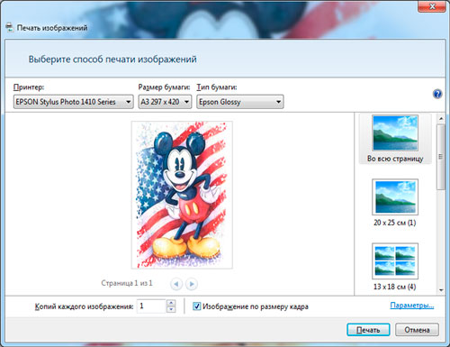

СублиМастер писал(а): Вы из какой программы печатаете?
Я не из программы печатаю. Принты в папке на рабочем столе. Открываю принт и посылаю на печать этот документ. Профиль у меня в настройках принтера. :?

Непрочитанное сообщение Toma » 26 ноя 2014, 18:58
у меня не так чтобы уж важные поля. Рисунок, в котором применена маска, режется и края рисунка на принте все равно будут виднеться. А когда галочку не ставлю, большие поля получаются. Вот я и спрашивала, можно ли как-то избежать срезки, но при этом чтобы поля не были такими большими.
Может не очень хороший пример, но проблема возникла именно с этим рисунком:
1410 поле на фото
Непрочитанное сообщение СублиМастер » 26 ноя 2014, 22:30
Toma, откровенно говоря, печатать из стандартной Виндовской проги как-то несерьезно. Освойте Фотошоп. Ну или хоть самый простой графический редактор, который даст Вам возможность печатать изображения с точностью до миллиметра. Например, Print Pilot или Photo Print Pilot. Можно ломаные найти, хотя у них стоимость смешная.

Непрочитанное сообщение Toma » 26 ноя 2014, 22:40
СублиМастер писал(а):печатать изображения с точностью до миллиметра
т.е. печатать из программы лучше получается :? А только в этом преимущество?

Непрочитанное сообщение Toma » 26 ноя 2014, 22:51
СублиМастер писал(а):Например, Print Pilot или Photo Print Pilot. Можно ломаные найти, хотя у них стоимость смешная
... и профиль придется в них загружать, если через них печатать?
