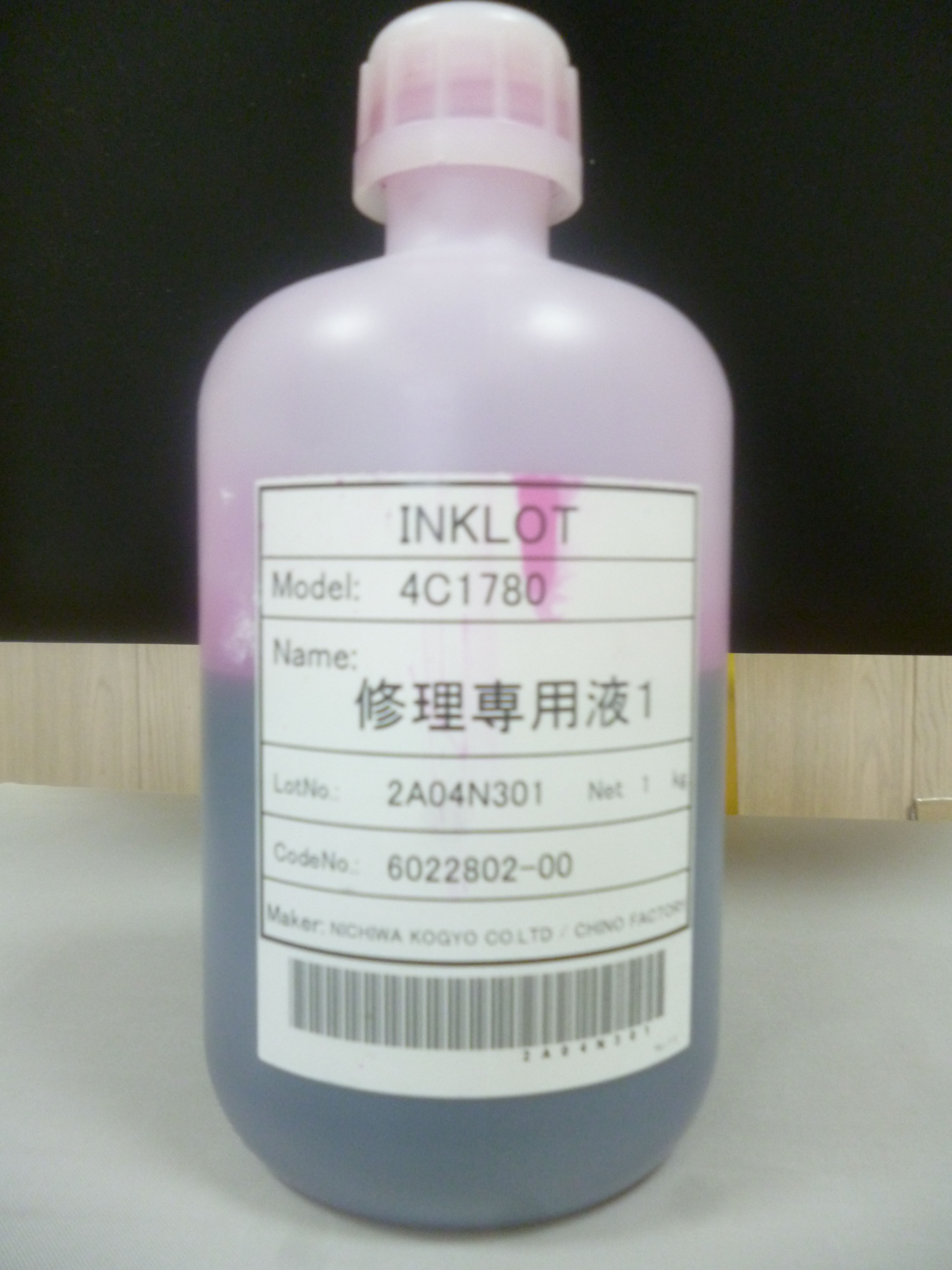

Непомню как точно она называется. Фото бутылки попозже выложу.

Восстановление печатающей головки принтера Epson
Кровь самурая её называют сервисники.
Эта штука хорошо справляется с текстильными чернилами.
Фото:
Фото:

Стас спасибо надо глянуть где можно найти а то вдруг снова принтак куплю бушный

А тебя 7015 на текстильных работал или же на субли?Станислав писал(а):Эта штука хорошо справляется с текстильными чернилами.
а с текстильными хорошо справляется мистер мускул-синий

Aduanit, не у меня 4880 на текстильных. Простоял 2 недели. Ваночка не помогала, а шприцами с этой промывкой дюзки пробились сразу.
