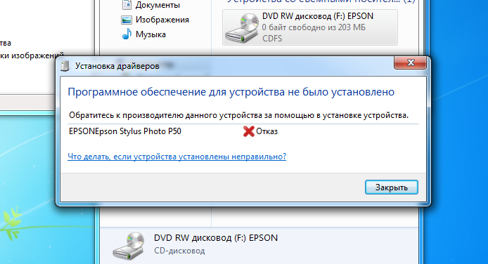

Непрочитанное сообщение Денис Алексеевич » 06 мар 2013, 23:01
Друзья а у меня тут дрова на новый принтер не ставятся :oops:
Прикупил P50, решил дома поставить. А тут при установе дров пишет отказ - ни с диска, ни с сайта эпсона. Давно я с такими проблемами не сталкивался. Винда 7 проф стоит 32-разрядная...
З.Ы.: и до подключения принтера ставил и с подключенным - никак.
Сублимация на EPSON P50
Непрочитанное сообщение Vkadre » 06 мар 2013, 23:25
А что пишет то? Я устанавливал на такую же систему, все норм.
Непрочитанное сообщение Денис Алексеевич » 06 мар 2013, 23:27
так и пишет - отказ
вот:
Непрочитанное сообщение Vkadre » 06 мар 2013, 23:27
Можно скрин?
Непрочитанное сообщение Vkadre » 06 мар 2013, 23:28
Там, кстати сначала надо дрова устанавливать на принтер, чтобы он не был воткнут в юсби, потом втыкать, когда программа попросит.
Непрочитанное сообщение Денис Алексеевич » 06 мар 2013, 23:30
Vkadre писал(а):Можно скрин?
выше добавил
Vkadre писал(а):Там, кстати сначала надо дрова устанавливать на принтер, чтобы он не был воткнут в юсби, потом втыкать, когда программа попросит.
так и делал. Тоже не ставится.
