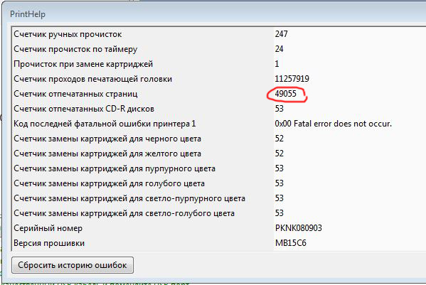

Интересную тему подняли. Вставлю свои 5 копеек. :)
Два года назад купил себе новый L800. Не сразу подружились мы с ним. Даже тему отдельную завел по этому поводу. Но на сегодняшний момент этот принтер меня продолжает радовать. На счетчике 49000 отпечатков с копейками. Печать в основном фото 10х15 в наилучшем качестве. Два раза мне казалось, что всё, принтер умер. Но нет, немного стараний и принтер оживал.
До 50 к немного осталось, а дальше поглядим. Может мне и повезло, но этот принтер я люблю! :D
