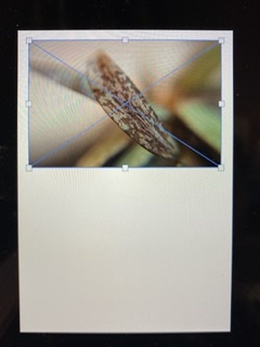

Непрочитанное сообщение XIS » 02 сен 2020, 21:27
СублиМастер писал(а): ↑
29 авг 2020, 19:27
XIS писал(а): ↑
29 авг 2020, 11:33
но всегда короче печатает изображение которое поместила .
Я не понял, в каком месте обрезается рисунок - сверху, снизу, сбоку? Как вы размещаете рисунок на листе - вдоль/поперек? Объясните толком.
XIS писал(а): ↑
29 авг 2020, 11:33
а потом ещё много вылазит бумаги
Поставьте в настройках галочку "Обрезать верхние/нижние поля".
Вот так я помещаю изображение для печати на размер холста больше его . Тоесть не печатаю оригинальный файл
Плоттер HP DesignJet T520
Непрочитанное сообщение СублиМастер » 03 сен 2020, 09:13
Вы в Фотошопе создали холст и на него наложили изображение?? Зачем?
1. В Фотошопе отредактировали изображение, выставляем нужный размер и отправляем на печать.
2. В настройках плоттера создать новый холст и там же разместить изображение, как надо. Всё!

Непрочитанное сообщение XIS » 05 сен 2020, 16:20
