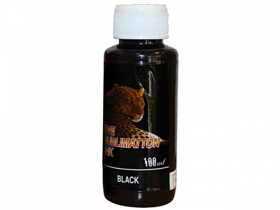

Привет всем, такой вопрос: кто-нибудь пользовался такими сублимационными чернилами?
Просто купил с рук L800 вместе с термопрессом и кружками, (практически новый, там только несколько отпечатков было напечатано) для сублимации, а там уже были залиты эти субл. чернила. Походу что no-name какой-то, ибо нет описания производителя. Но кружки получаются хреновастенькие, качество никак не устраивает. Пробовал разную бумагу, разную температуру и время, в итоге пришел к выводу что стоит попробовать сменить чернила таки. Закупил уже InkTec (не успел правда до поднятия цен это сделать), вот теперь думаю как грамотно перейти на InkTec'овские. Кто подскажет, лучше просто все посливать, промыть водой и заливать Инктек сразу + прочистки, или нужно юзать спец. жидкости для промывки? Ну и может кто-нибудь пользовался такими чернилами no name, как получалось?
Замена чернил в СНПЧ (промывка)
Непрочитанное сообщение Alex Trinity » 20 дек 2014, 10:38
pro100god писал(а):Кто подскажет, лучше просто все посливать, промыть водой и заливать Инктек сразу + прочистки
Вполне хватит телодвижений.
