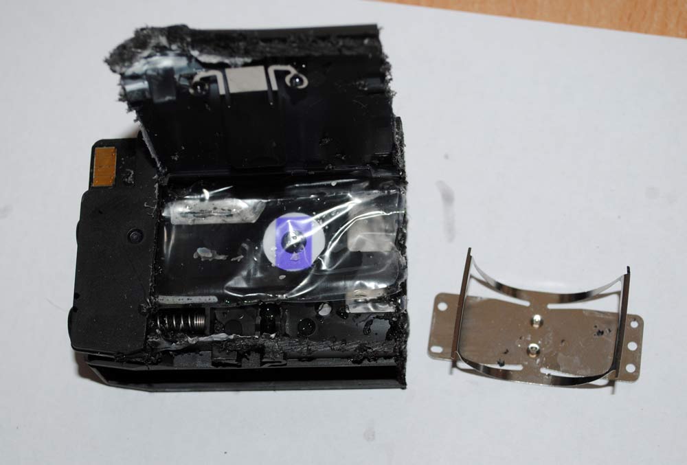

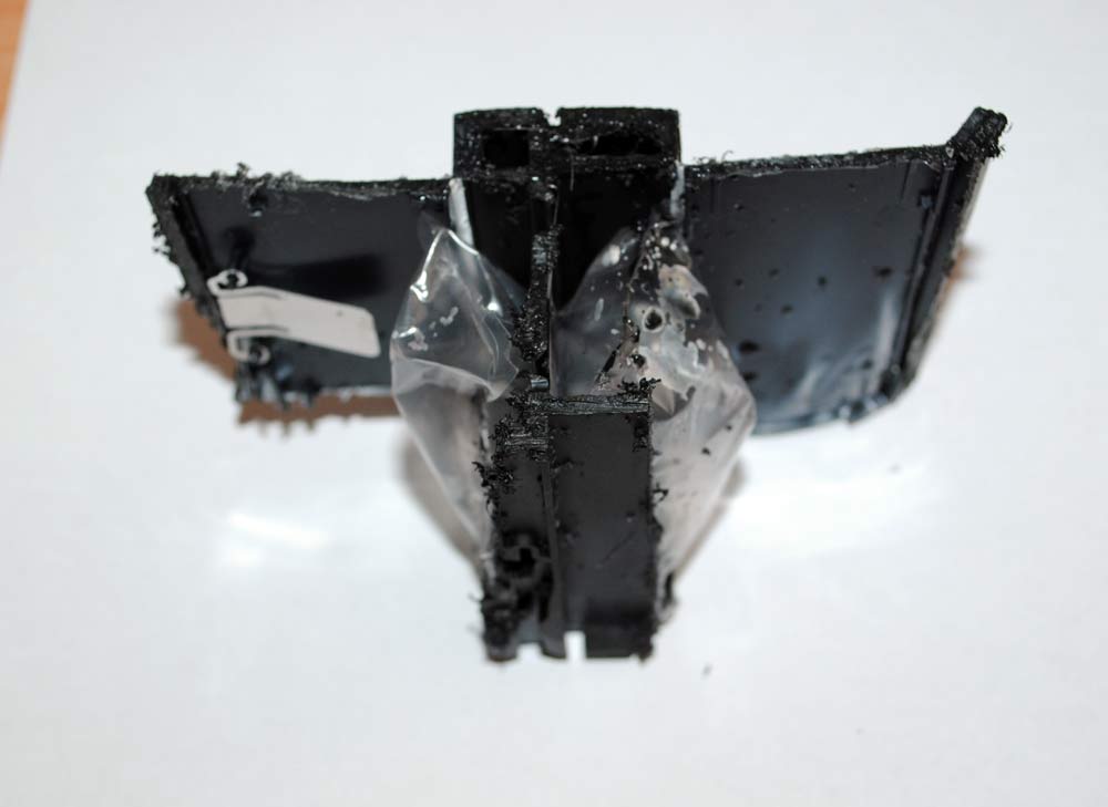

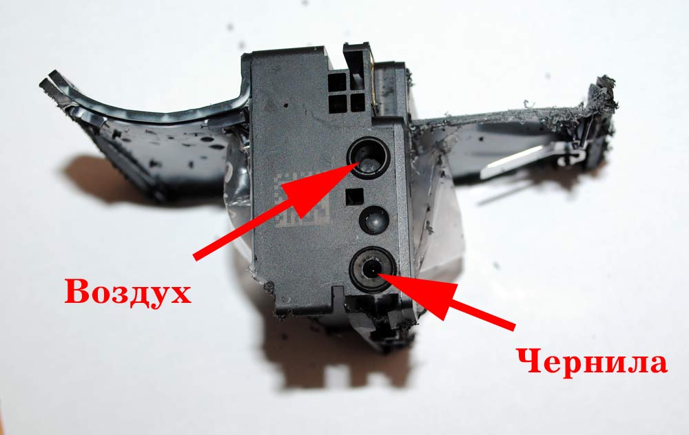

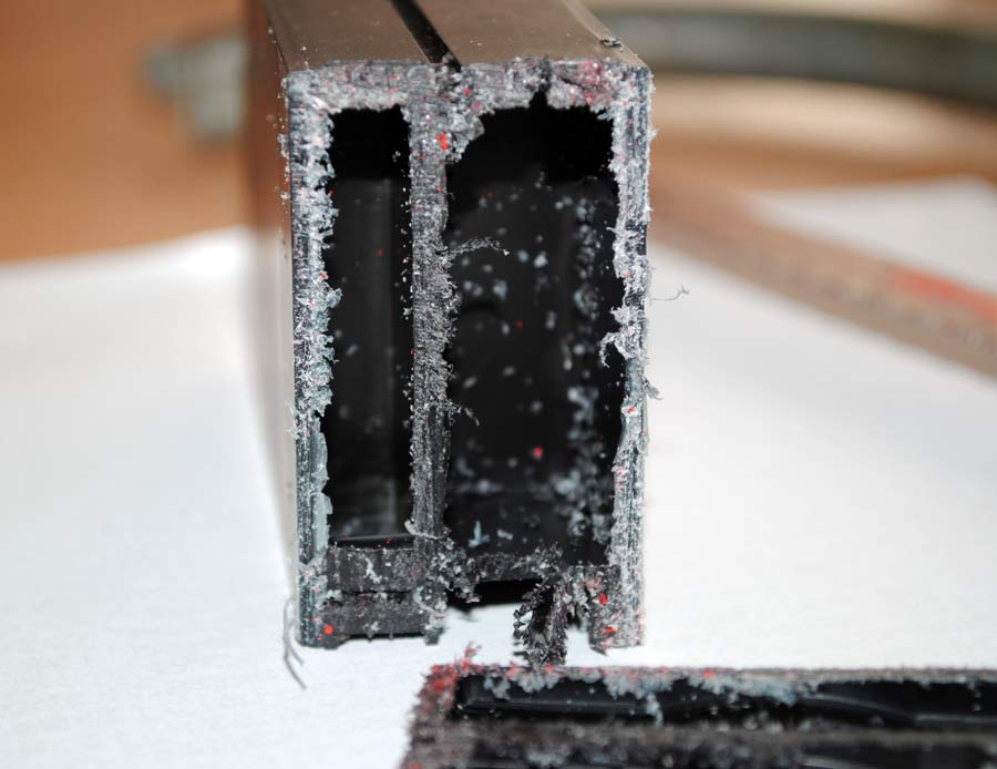

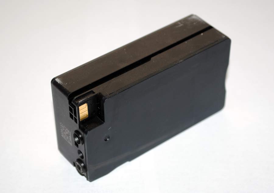

Вобщем, чтобы не гадать, вскрыл родной картридж.
Это стартовый картридж, который отличается только объемом. Там в задней части пустота пара см.
Чернила находятся прямо внутри картриджа, а не в мешке. Картридж состоит из двух сообщающихся половин. В обеих частях есть по воздушному мешку. Они соединены между собой.

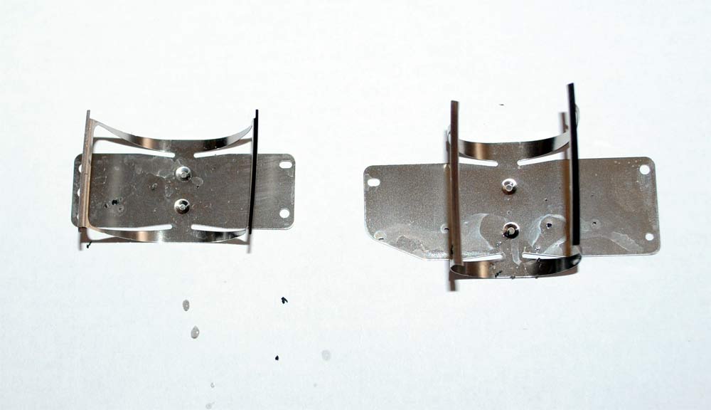

В этот мешок ничего кроме воздуха не попадает. Он чистый и внутри сухой. Прижимается двумя пружинками-планками. То есть эти пружинки его стремятся спустить (сдуть). Я дунул в воздушное отверстие и мешки надулись.
Это те самые прижимные пружинки.
Короче говоря, через воздушное отверстие нагнетается воздух, надувается мешок и тем самым чернила выдавливаются в головку. Так же и прочистка происходит.
