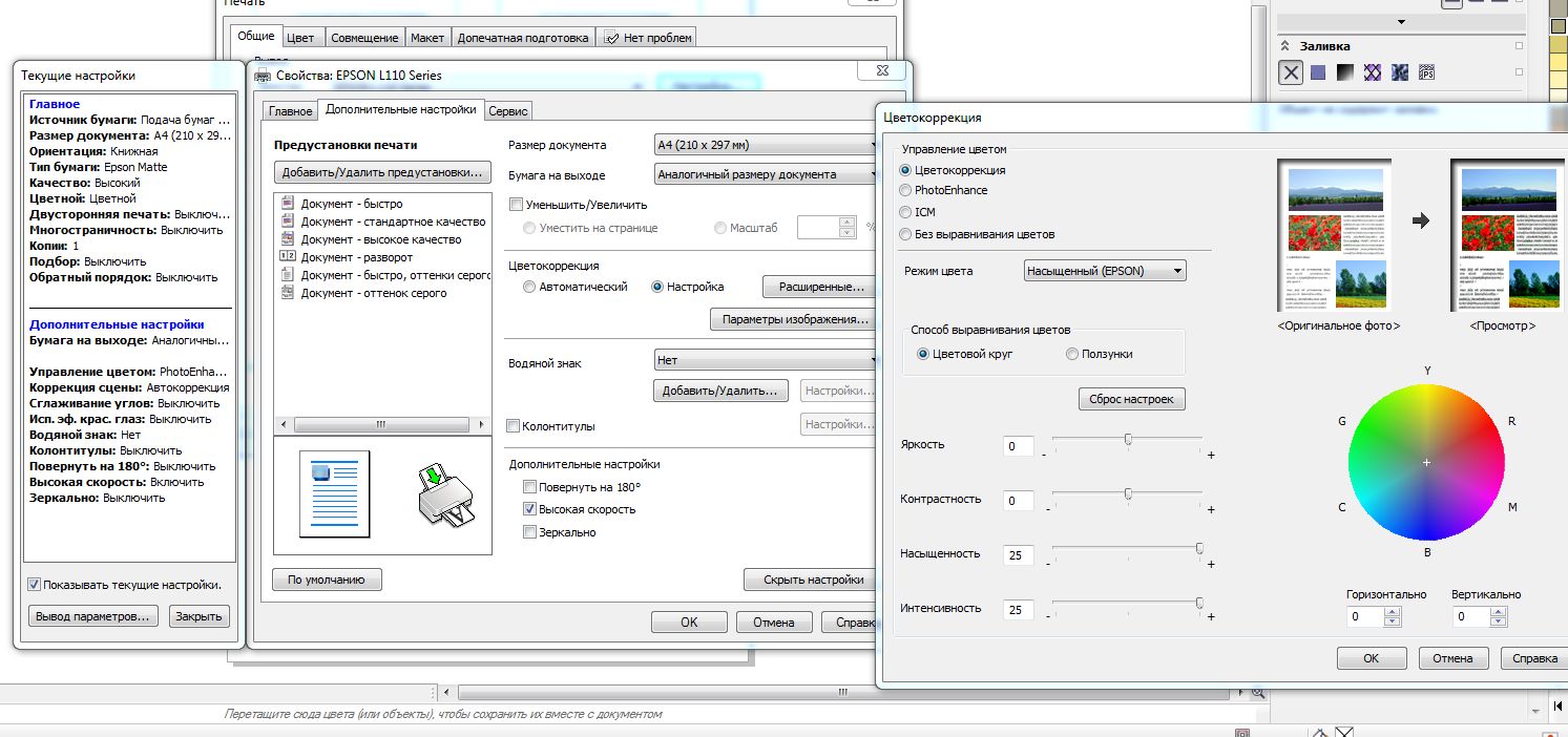

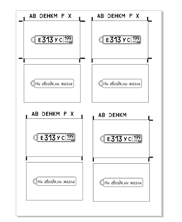

VIVA-PRINT писал(а):Lionchik, если пытаться понять Ваши объяснения, получается следующая картина. При размещении четырёх макетов на листе, в начале листа цвета будут яркие, а потом к концу листа нет? Выложите скан такой распечатки.
что касается 4 макетов - файл во вложении- тусклые цвета получаются по всей площади печати.
deda писал(а):а у вас кранчик на СНПЧ стоит вертикально вверх?если нет,то у вас не в полном объеме поступают чернила,сначала хорошо,а потом их начинает нехватать...
с этим все ОК!
Медведев А писал(а):Нужно было сделать значки близко по цвету с образцом. Из фотошопа печатал 1 макет на листе один в один, а когда 20 макетов на листе - цвет менялся. Победил распечатав из корела, переведя все в вектор.
Вектор? можно подробнее может поможет...

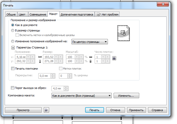

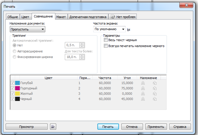

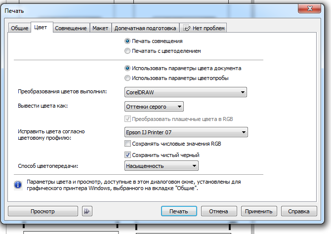

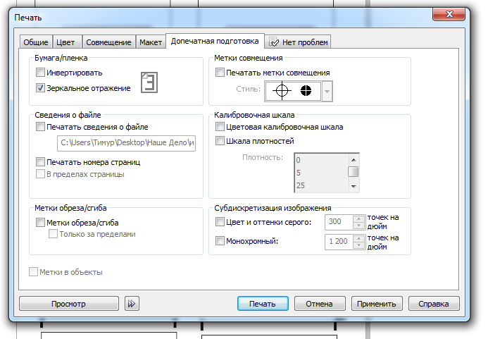

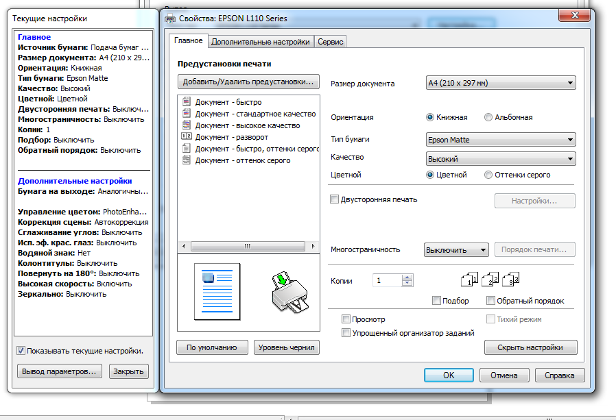

Народ, я выкладывают скрини - те которые я устанавливаю при печати -повторюсь еще раз -использую одни и те же параметры -но печать проходит с сочными цветами через раз(и то если повезет) :twisted:
помогите плиз... расходный материал улетает в молоко(((
параметр 6
параметр 5
параметр 4
параметр 3
параментр 2
параметр 1
4 макета на одном листе
Вопрос по Epson L110
Andron
Сообщения: 296
Откуда: Ukraine, Lviv
Непрочитанное сообщение Andron » 03 ноя 2013, 17:07
Lionchik писал(а):-использую одни и те же параметры -но печать проходит с сочными цветами через раз
А вы сохранили свои настройки, те что выставили в вкладке "Цветокоррекция" ( насыщенность-25, интенсивность-25 ) ? Потому как судя по первому скрину в управление цветом в вкладке " Цветокоррекция" режим - цветокоррекция, с соответствующими изменениями, а слева в дополнительных настройках управление цветом "PhotoEnhance" режим - Автокоррекция.

Andron писал(а): ( насыщенность-25, интенсивность-25 )
Вот это Вы вообще зря делаете. Работать надо с макетом, а дравер принтера немного в помощь. За всю свою работу ни разу не двинул эти ползунки, а тем более так конкретно.

Andron писал(а):А вы сохранили свои настройки, те что выставили в вкладке "Цветокоррекция" ( насыщенность-25, интенсивность-25 ) ? Потому как судя по первому скрину в управление цветом в вкладке " Цветокоррекция" режим - цветокоррекция, с соответствующими изменениями, а слева в дополнительных настройках управление цветом "PhotoEnhance" режим - Автокоррекция.
да, все это сохраняется при печати. ( касаемо этого скриншота-делал второпях и выставил значения, но не сохранил просто)

Yrii писал(а):Вот это Вы вообще зря делаете. Работать надо с макетом, а дравер принтера немного в помощь. За всю свою работу ни разу не двинул эти ползунки, а тем более так конкретно.
все делаю по инструкции в видео....там сказали двигать)
