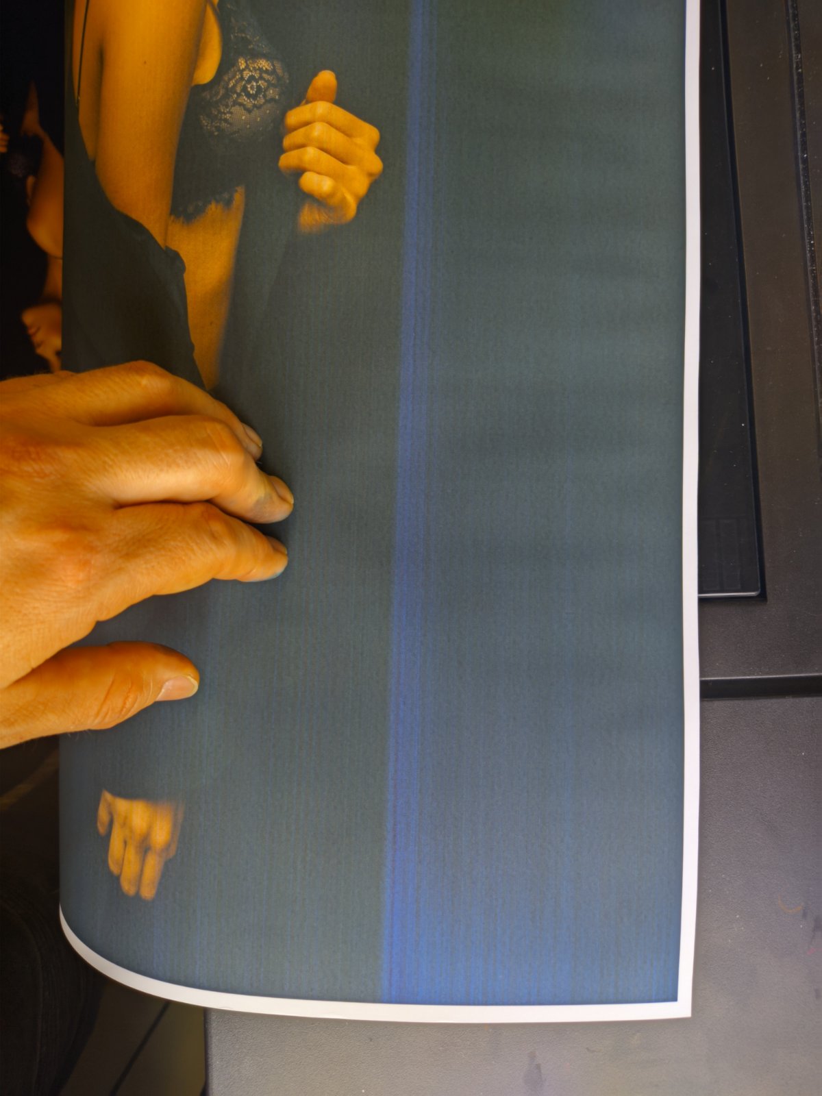

Подскажите. На плоттере стоит СНПЧ. 2 года был полет нормальный. Сейчас Стал полосить при полных заливках, а точнее полосить стал под конец листа, как будто голодание чернил. Тест дюз идеальный, картриджи менял, головку менял - тот же результат. В чем еще может быть проблема.

с СНПЧ всегда проблема в выравнивании давления в чернилапроводах и голове. без демпферов плохо справляется. мне кажется их нужно заменить. также проверить высоту банок, может случайно "пониже" поставили. тогда приподнять.

Все таки грешу на чернила. Сейчас залиты инктек 5088. Подскажите у кого что в него залито.

MyInc HI-213, но без СНПЧ

MyInc получше будут. но у всех чернил есть срок.
я недавно одну головку для эксперимента вскрыл. так вот там уже перед самыми дюзами в камерах была куча шлака - как смола. скорее всего она и является причиной не пропуска большого количества чернил по цвету.
покупайте приспособление для очистки головы, жидкость для этих процедур. и промывайте.
есть ролики в интернете хорошие. помогает очень даже. у меня был цикл из 5 процедур. (откачка-заливка-подождать-прокачка-откачка) помогло напрочь отсутствующий синий прочистить.
но очень аккуратно с усилием.!!!!!!! не переборщить.
