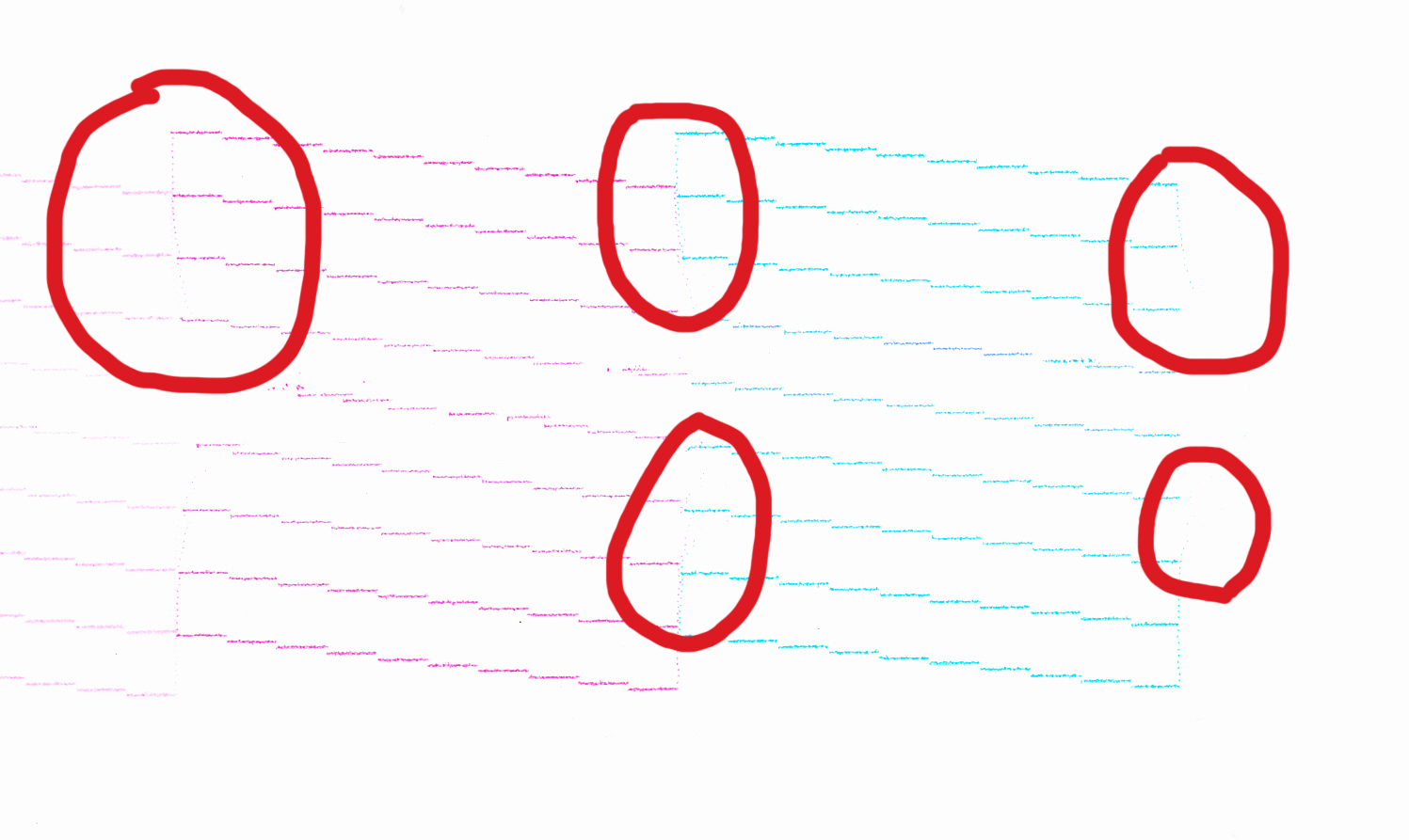

Второй день мучаю т50 промывками, результат удручает. Больше всего в тесте дюз напрягают вот эти места:
ПГ как будто убегает раньше, чем дюзы успевают выплюнуть краску.

Очень много косоструя. Попробовать ультразвуковую ванночку, если нет, голову в утиль.
