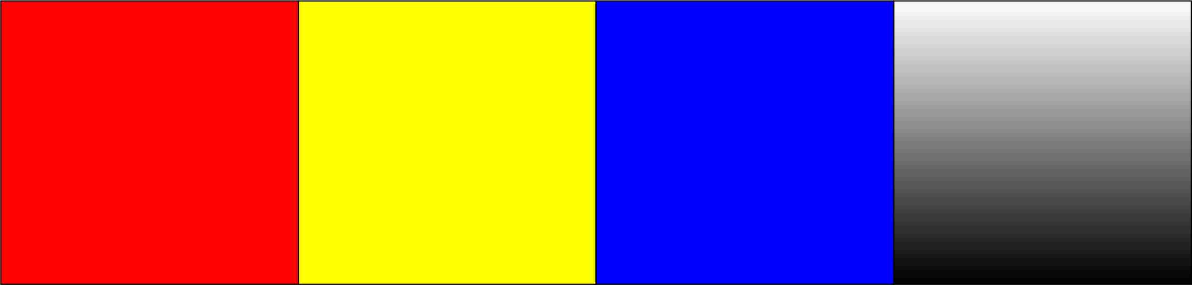

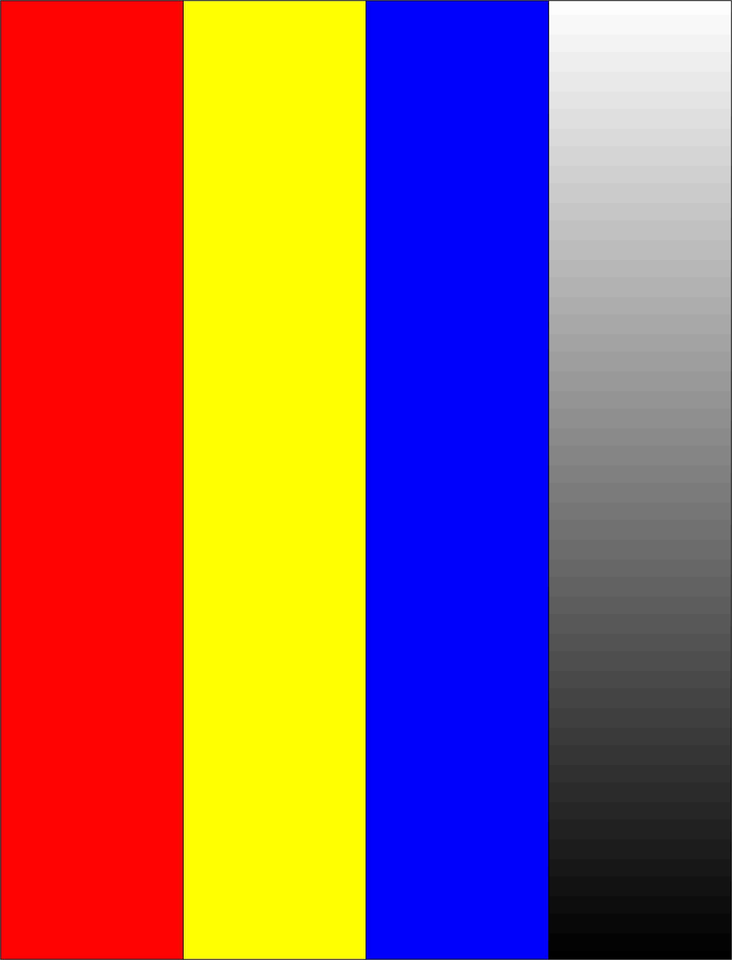

Непрочитанное сообщение VIVA-PRINT » 05 ноя 2013, 22:13
Lionchik, всё же мне кажется дело у Вас в том, что печатаете. Дабы убить эти сомнения, распечатайте вложенные файлы из паинта с одинаковыми настройками принтера и посмотрите на интенсивность цвета. Если цвета получатся разные, то кроме неисправности принтера ни чего предположить больше не могу.
