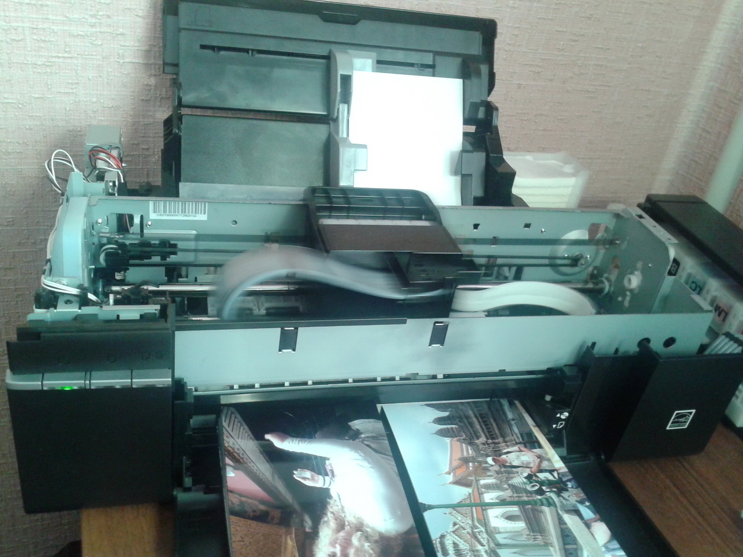

Оффтоп - может кто не знает, как его принтер без крышки выглядит. Гляньте

Непрочитанное сообщение dunduk60 » 02 дек 2013, 10:13
забыл куда саморезы положил?

Непрочитанное сообщение Timvuldub » 02 дек 2013, 10:44
Если эта фотка будет вызывать только стеб, то удалите ее к чертям собачьим. Я просто выложил фото, чтобы человек, который не знает как выглядит л800 без крышки, мог посмотреть.

Непрочитанное сообщение Сергей3 » 02 дек 2013, 12:36
Timvuldub, тут наверное уже многие разбирали принтеры. Думаю внутри он не чем не отличается от Р50 кроме СНПЧ. Я кстати выкладывал на форуме сервисный мануал на Л800. Там всё в картинках чётко показано что к чему и как разбирается. Я без него бы не решился снимать ПГ и раскручивать основную плату которая находится вся в железе. Скачайте полезная вещь. Там указано кстати где на СНПЧ в шлангах есть стык. До этого думал что они состоят из целого шланга от картриджей до банок.
