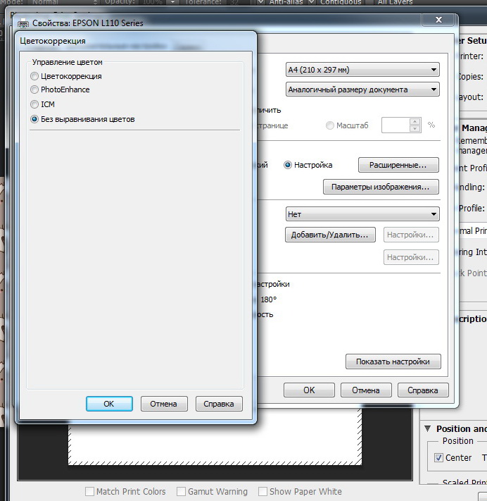

Непрочитанное сообщение Inventor_S » 26 дек 2013, 18:33
А не подскажите, где надобно в драйвере принтера l110 поставить галку "Без цветокорекции" ? Не могу такой найти, есть только "Без выравнивания цветов" и есть ICM. Что надо в управлении цветом выставить ?

Непрочитанное сообщение Yrii » 26 дек 2013, 18:36
Inventor_S
Когда выберете ICM появится без цветокорекции, там галочку и поставите

Непрочитанное сообщение Inventor_S » 26 дек 2013, 19:04
Yrii писал(а):Когда выберете ICM появится без цветокорекции, там галочку и поставите
Если б все так просто было я б не спрашивал. Увы, ничего не появляется.

Непрочитанное сообщение Yrii » 26 дек 2013, 20:14
Inventor_S
У меня L100, не уж то там всё глобально изменили ?
