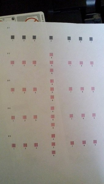

Ребят помогите пожалуйста. Такая проблема и именно в момент когда заказов с головой. L100 печатает изображение не насыщенно. При калибровке вообще не одного полого квадратика. Все с белым да еще и полоски широкие белые. Чернила на месте, день назад все норм было. Срочно помогите ребят. Заказы горят.

Ilya198808

Непрочитанное сообщение Ilya198808 » 21 дек 2014, 12:46
Вот

Непрочитанное сообщение Alex Trinity » 21 дек 2014, 12:50
Ilya198808 писал(а):Вот
Блин.
Фото теста дюз. Что толку ты калибровку сюда даешь. Ничинать то надо с теста дюз.
Потом плашки всех цветов.
А потом уже до колибровки дело дойдет.

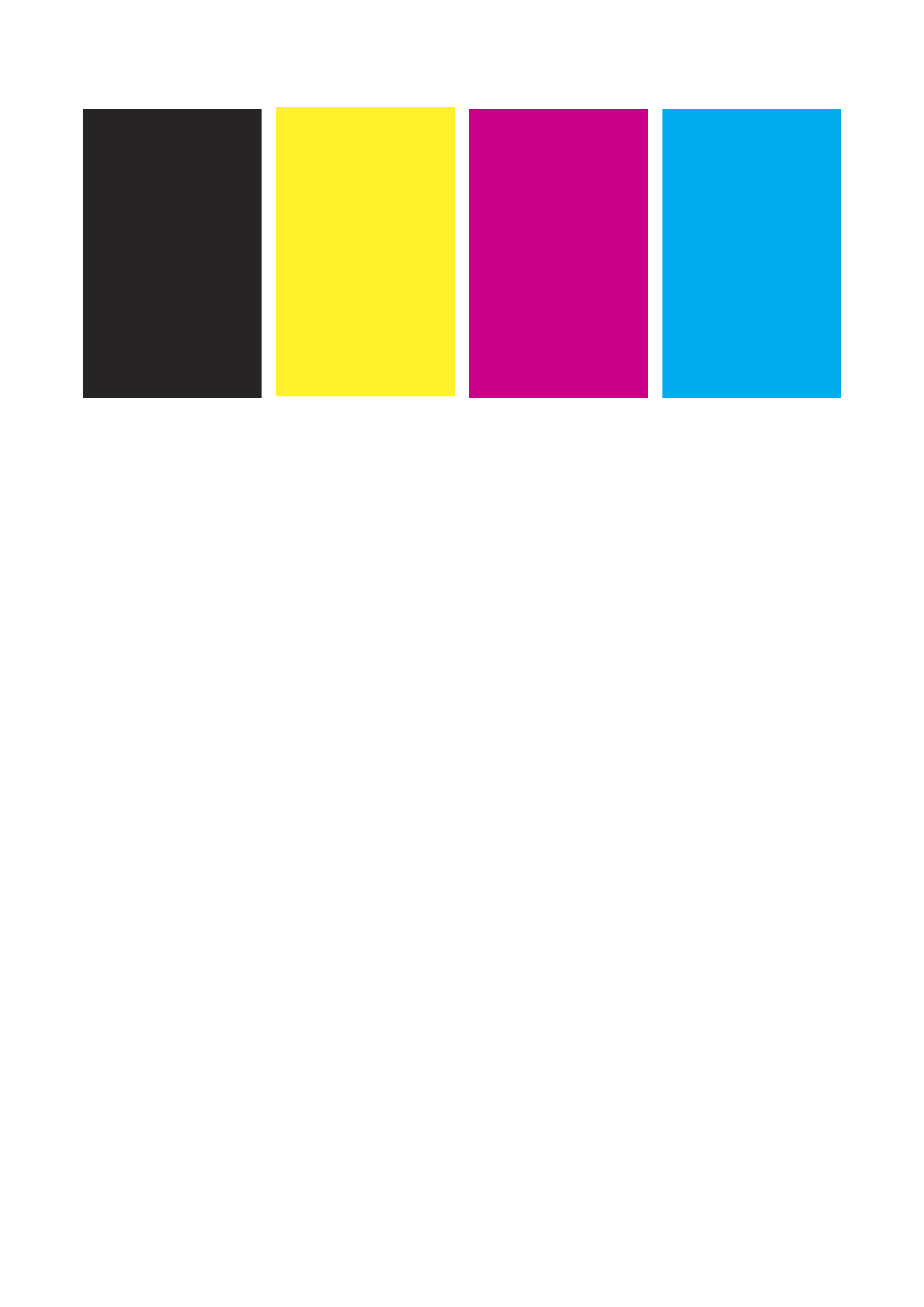

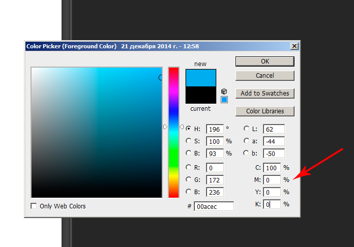

Срочно нужна ваша помощь.Проблемы с принтером.
Непрочитанное сообщение Alex Trinity » 21 дек 2014, 13:01
Теперь плашки все 4 цвета можно см 3-4 в ширину и см 10 в длинну. рядышком. но чтобы не соприкасались.
По очереди добавляешь цвет по 100% и получаешь чистый цвет.
Плашки это вот

Непрочитанное сообщение Ilya198808 » 21 дек 2014, 13:06
Alex TrinityИзвини первый раз встречаюсь с этим. Номера цветов не скинете в помощь? Либо любой желтый синий красный? Ну черный понятно.
