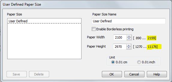

artmw, как-то давно Сергей3 доказал здесь на форуме, что L100, который в принципе не печатает без полей, можно заставить печатать 210 мм в ширину.
Может подобный фокус и с L132 можно применить. Только с ходу не нашел я эту тему. Может Серёга отзовется?

Ну я не говорил, что печатает он без полей. Но что можно поставить 21,5 см как в Л100, так и в Л110 это точно на скине видно. Но это не означает, что все 21,5 он распечатает.

artmw писал(а):Бумагу можно по ширине вставить до 230 мм.
А то что ПГ на коретки стоит и она физически ограничена меньше это не чего? Причём тут вехр. Можно загрузить что угодно, а результат будет один и тот же. Потом не забывайте что даже фотопринтеры и то пишут, что печать без полей может ухудшить качество печати на этих границах.
