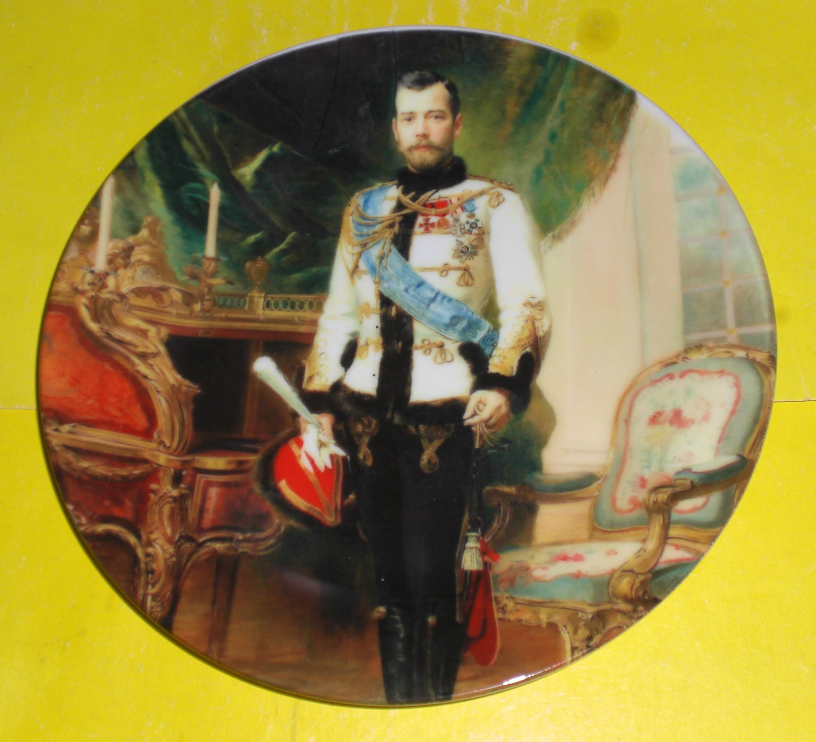

Вот тарелка напечатанная на этом принтере. Немного сместилось, но в целом все понятно. Я на нем делаю изображения больше, чем формат А4, для А4 у меня другой принтер и там другие чернила залиты. Здесь залиты чернила INKSYSTEM. Как закончатся поменяю на InkTec.
Сублимация на МФУ Brother MFC-J5910DW
Непрочитанное сообщение СублиМастер » 16 дек 2013, 20:53
zevass писал(а): Здесь залиты чернила INKSYSTEM. Как закончатся поменяю на InkTec
Почему хотите менять? Не видел исходной фотографии, но цветопередача не плохая. С Инктеком точно профилировать придется. Сильно в красноту уводят.
Непрочитанное сообщение zevass » 16 дек 2013, 20:56
У меня на другом принтере InkTec и при сравнении различия довольно заметны. InkTec мне больше нравятся при переносе.
Хотя в принципе и эти устраивают, я им не столько много печатаю. Отдельные изображения. Основная масса ложится на Epson.
