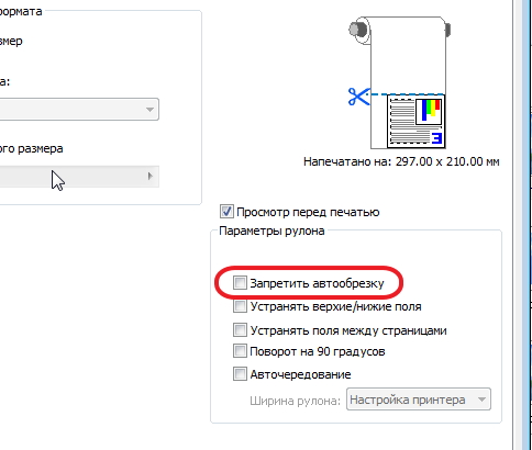

Доброго дня Валерий. А скажите, можно в дровах отключить резак? Ну если печатать на холсте с рулона, ведь в настройках нет холста и вы ставите глянец, а плоттер попытается отрезать холст, понимая, что это обычная глянцевая бумага.

waleryy писал(а):А скажите, можно в дровах отключить резак?
Да, в настройках есть возможность отключать автообрезку.
