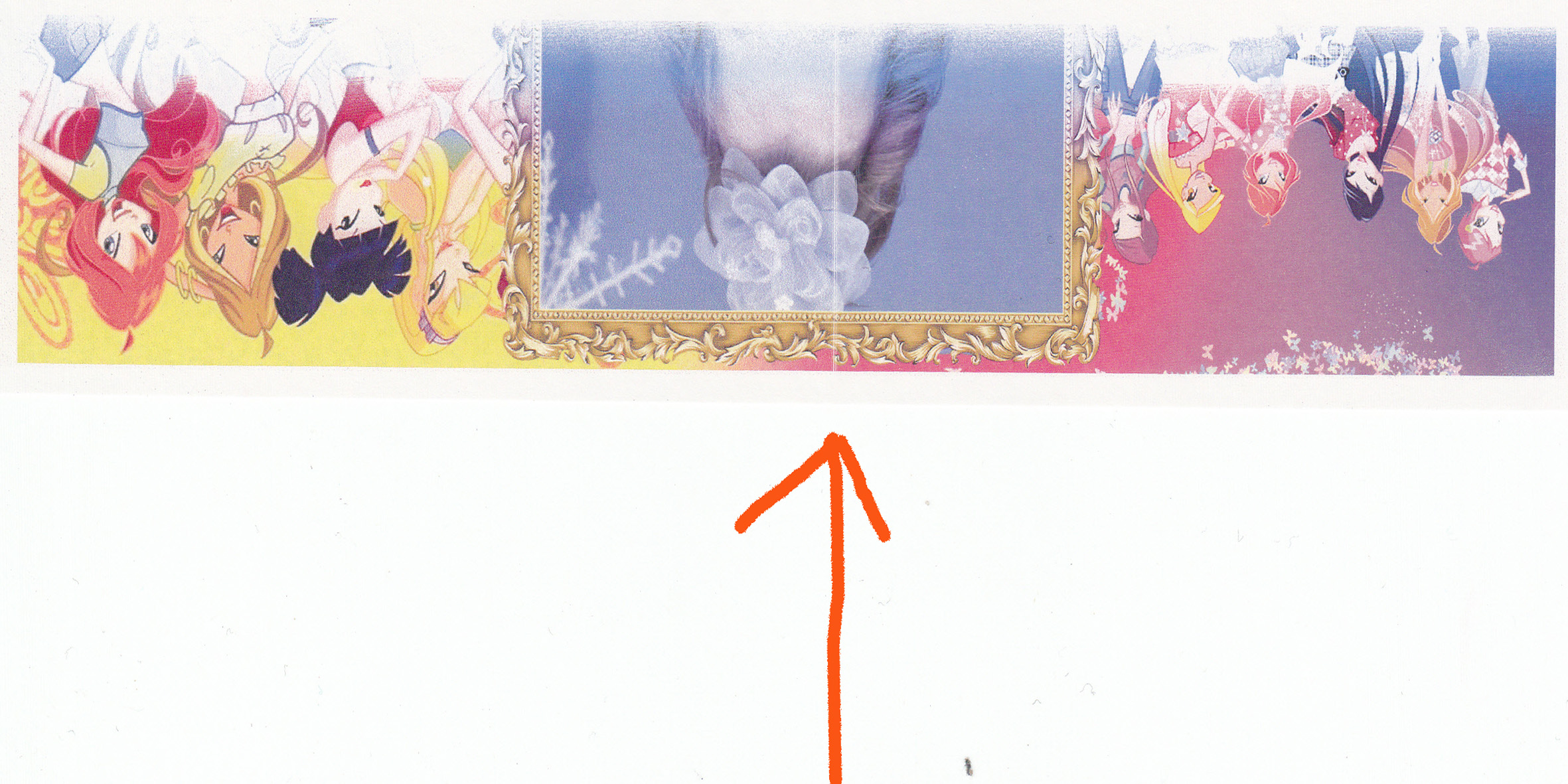

Всем привет , продублирую свой вопрос с соседней темы . Возникла такая проблема. Зажевало бумагу когда делал тест дюз ,я её вытащил, потом сделал прочистку и снова тест дюз, результат был хороший но когда начинал печатать то появляется вот такая белая полоса ( СМ. Вложение) по середине листа. И во время печати когда ПГ "проезжает" примерно в этом месте раздаётся стук ( как будто что то задевает) Решил попробовать сделать калибровку пг , практически сразу вылазит ошибка там написано что то типа " в принтере находится посторонний предмет выключите принтер и достаньте его" . В чем может быть проблема и как её решить ? Принтер L100

Neuser писал(а):В чем может быть проблема и как её решить
ну так проверьте,может какой кусок бумаги зажеванной остался ?

Aduanit писал(а):ну так проверьте,может какой кусок бумаги зажеванной остался ?
я смотрел вроде ничего нет , да и лист я расправил он целый.

Всё проблему решил , вот решение проблемы , мало ли, может кто столкнется с этой проблемой. Дело было в полоске датчика ( та по которой принтер ориентируется в каком месте находится ПГ , прозрачная такая- "энкодер" вроде правильно называется ) так вот , я её протер и всё заработало :yahoo:
