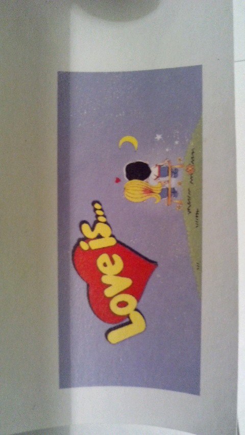

Добрый день друзья. помогите. Раньше принтер L100 печатал отлично и заливал как надо, а сейчас при максимальной установки настроек принтера качества печати такое ощущение что только сверху поливает немного. Даже видны белые крапины, что то типа не прокрасса. Что делать? Помогите. Раньше даже листок коробило от краски, сейчас нет. Может дюза какая забилась. ПРи тесте все цвета есть но блеклые немного.

Ilya198808 может, если Вы более понятно объясните проблему, и ответ найдется у кого. А сейчас какой-то набор букв о ваших ощущениях :unknown:

Непрочитанное сообщение Ilya198808 » 27 янв 2015, 22:32
первое фото так было. Полная заливка по всему рисунку.Второе фото - имеются белые крапинки

Непрочитанное сообщение Ilya198808 » 27 янв 2015, 22:33
Фото наоборот. первое косячное, второе как было раньше.

Непрочитанное сообщение Ilya198808 » 27 янв 2015, 22:35
Денис АлексеевичИсправился

Непрочитанное сообщение spbprint » 27 янв 2015, 23:27
следите за другом лучше))) хороший совет :
1) как ни странно взять шпирц (иглу можно снять)
2) идем сразу в голову и смотрим шлейф
3) снимаем контейнеры доноры с головы и внимательно осматриваем
4) открываем колпачек который рядом расположен со шлейфами
5) втыкаем шприц без иглы и тянем пока в шприц не пойдет краска (проделываем это с проблемными цветами)
6) во второй шприц заливаем cleaning solution
7) несколько капель капаем в сопло в голову (забор краски с донора)
8) одеваем контейнеры доноры и отводим голову (принтер должен быть отключен и голова должна снята с парковки )
9) отводим голову в строну капельку капаем в памперс (капу) нашего чистящего вещества (для каждой модели принтера и чернил свой)
10) включаем и ставим прочистку
Сразу скажу что с первой прочистки результата не будет ,чтобы меньше сливать чернила распечатайте с 80% заливкой два листа после сделайте тест
Удачи
