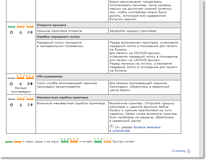

Похоже, проблема и не в чернилах. Как и какие мигают лампочки? Может уронил внутрь чего?

dunduk60 писал(а):мигают капля и бумага
Как часто мигают? Есть же диагностика принтера.
Смотрим:
1. Открыта крышка
2. Неправильно установлен лоток (это при печати на дисках)
3. Переполнен памперс
4. Неизвестная ошибка.
А крышка-то часом не открыта? Я не помню, там как на T50 есть ли кнопка открытой крышки? Принтер просто на работе.
