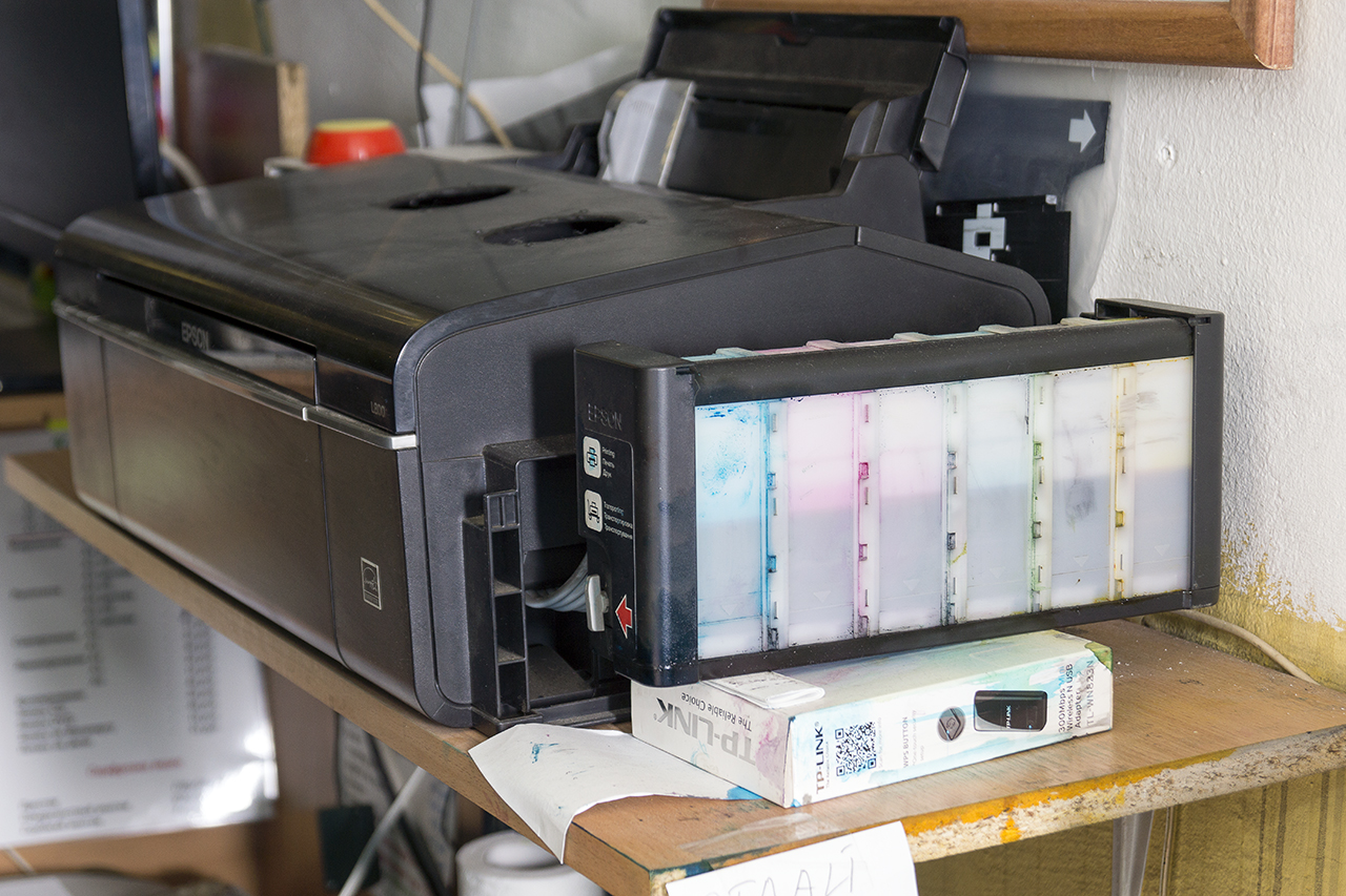

Я решил эту проблему даже не открывая пробок :)
Просто поставил под доноры на 800 коробочку. Все проблемы с полошением на Интеке исчезли.
Кстати сейчас еще одна мысля пришла в голову. Там на донорах есть маленькие воздушные сосочки. Они могут забиваться от пыли, тогда тоже будет полошение, уж больно они маленькие.
