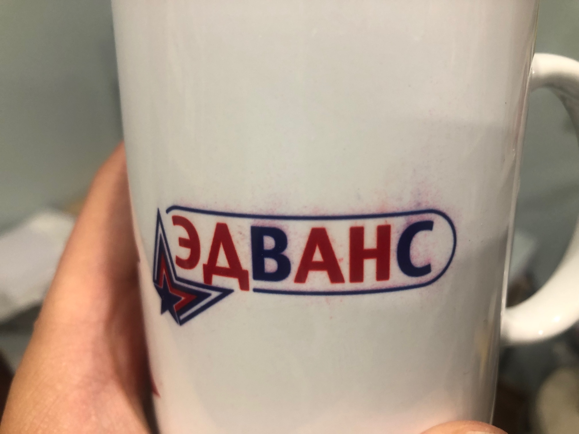

Добрый вечер! Вопрос, не могу понять, куда мне все-таки двигаться.
Имею принтер l1300, чернила inkway s3 (не менял ~2-3 года, мало использую, принтер просто прогонял периодически,что не засох, не кидайте камни :( ),
в перерывах печатал иногда- по картинке (цвета, четкость) все было всегда хорошо, вопросов по качеству у меня не возникало.
Сейчас хотел напечатать нужные вещи, но не получается. Принтер почему-то печатает изображение на бумаге с некой пылью\ореолами вокруг основной картинки\надписи.
Профилирование было сделано давно, бумага, настройки печати и время\температура не менялись.
Тест дюз- после пары промывок- отличный. До конца откалибровать головку не получается- тест немного с полосами остается, но
это скорее бы проявлялось на изображении в виде полос? Под рукой еще стоит L805- картина ровно такая же.
Попробовал другие комбинации с бумагой\режимами печати- результат один и тот же- пыль во круг изображения.
Остается уповать только на то, что чернила старые и как-то потеряли свои характеристики..
Что думаете, куда копать?)
Спасибо.

Непрочитанное сообщение СублиМастер » 09 сен 2019, 09:20
toshido писал(а): ↑
09 сен 2019, 01:17
Правильно понимаете. Чернила густеют от времени. Меняйте.
Но перед заменой не мешало бы принтер обслужить. Приведите в порядок парковку, каретку. Грязь частая причина пыления.

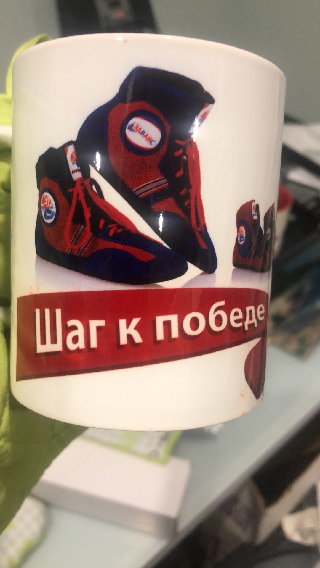

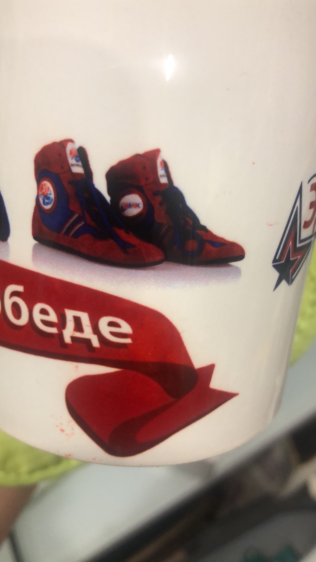

Здравствуйте! Я (как уже писал в соседней теме) совсем новичок. Купил принтер l1300, новый. Подключил, запустил. Бумага Ist, чернила Inkway s3. Попробовал напечатать изображение, не сразу получилось нормально, но в итоге и эту проблему решил. Осталось последнее: очень блеклые цвета. Я так понял, его надо как то профилировать. Прошу помощи в этом вопросе, а имеено: поделитесь, пожалуйста, профилем и инструкцией, как это делать. Премного благодарен.

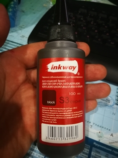

Непрочитанное сообщение СублиМастер » 01 ноя 2019, 13:32
mcsopoff писал(а): ↑
31 окт 2019, 19:43
чернила Inkway s3
31 окт 2019, 19:43
Чернила сублимационные? Этикетку сфотографируйте.

Да, точно сублимационные. Этикетку я пришлю чуть позже.

Epson L1300 - новый принтер для сублимации формата А3+
Непрочитанное сообщение СублиМастер » 02 ноя 2019, 09:58
Хорошо, с чернилами разобрались. Роем дальше.
Профиль, конечно, может повысить яркость изображение, но и без профиля изображение должно быть ярким и сочным. Так что ищите такие настройки принтера и переноса, при которых яркость картинки на изделии вас полностью устроит. Пробуйте ставить разный тип бумаги - матовая, глянцевая. Меняйте качество - хорошее, наилучшее. Меняйте температуру и время прижима. И уже после всех этих манипуляций стоит заморачиваться с профилем. Который прежде всего даст вам правильные цвета.
