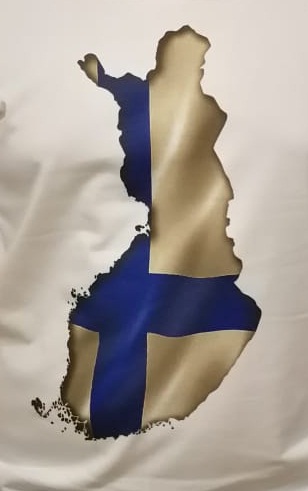

А вот что получилось на ткани:

Непрочитанное сообщение СублиМастер » 02 ноя 2019, 11:18
Если с яркостью всё в порядке, то теперь дело за профилем. На Вашем изделии явный перебор красного с желтым. Профилирование это исправит, но профиль стоит денег и времени.
Можно попытаться подобрать чужой профиль, но тут скорее не повезет, чем наоборот.
