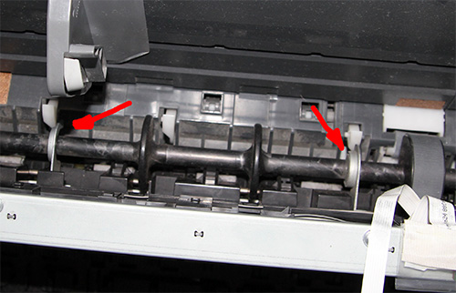

Приветствую! Epson t1100, забирает бумагу через раз, чем это может грозить?

Протрите ролик захвата спиртом. И будет всё гуд.

Gepopat, спиртом не надо, резина задубеет, хотя кратковременный положительный эффект будет. Можно салфеткой безворсовой, смоченной водой. По-хорошему резиновый ролик нужно заменить, но если нет такой возможности, то:
1) Провернуть его
или
2) На пластиковый ролик, на который надет резиновый ролик, наклеить один-два слоя изоленты.

Или можно разобрать принтер и укоротить пружину, которая прижимает ролик.
Но все это не надолго (((

Еще... если резиновый ролик новый, но бумагу все так же захватывает через раз, то стоит отрегулировать вот эти прижимы вала.
