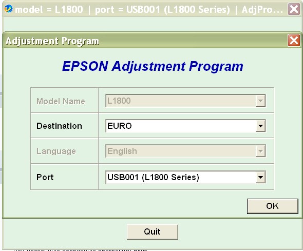

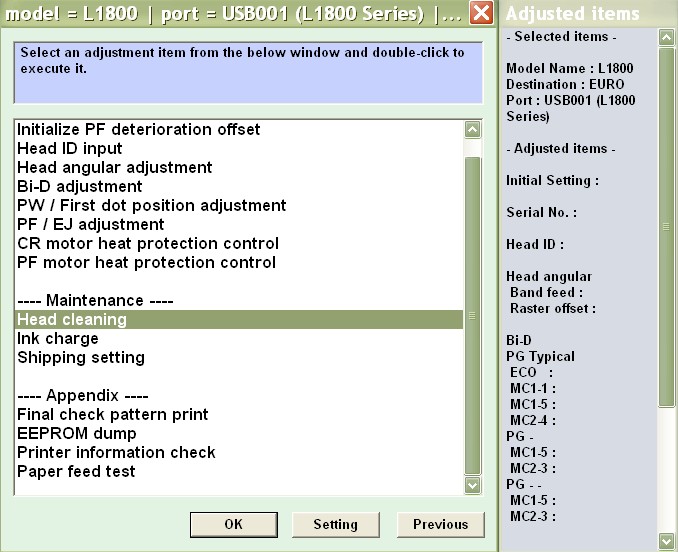

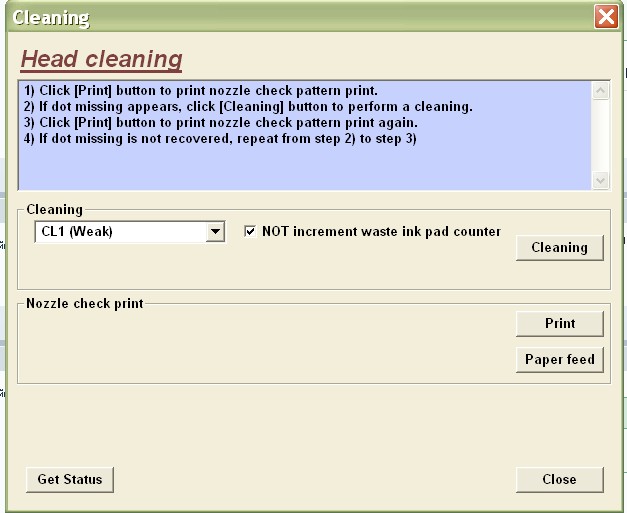

Я теперь делаю так, как здесь написано
Сервисная прога Adjustment для l1800 - https://yadi.sk/d/m6iw93qThMJWj.
Прочистки принтера делаю из неё. Перед прочисткой поставить галочку в окошко - Not increment waste ink pad counter (не влиять на счётчик памперса).
Сергей.. а вот насчет инициализаций принтера... с этим нужно быть аккуратней. Потому что все проги Adjustment, которые в инете - это совершенно покоцанные варианты, и результат может быть плачевным. Как и вышло пару месяцев назад у меня. Помните, у меня была проблема с l800? Оказалось, что слетела энкондерная лента, и поэтому принтер делал попытку захватить бумагу, но останавливался. Я сделала инициализацию перед тем, как обнаружила, что же случилось на самом деле. В итоге, мне в сервисном центре ленту поставили на место. Всё проверили - бумага стала захватываться. а вот вернулась домой, а принтер снова не захватывает бумагу, но уже по другому. Как бы делает попытку захвата, но всё впустую. Снова отправилась с ним в центр. А у них он работает отлично!... А потому что его при проверке запускали через Adjustment, и эта прога блокировала его ошибки, и он работал. Выяснилось, что я этой инициализацией такое с ним накрутила... Испортила ему мозги.
Как-то там сместился датчик захвата бумаги, и вышло, несовпадение захвата и подачи. и оказалось, что программным способом это исправить вообще невозможно. и новая фирменная инициализация не умеет это делать. и мастер столкнулся с подобной ошибкой вообще впервые. Благо у него оказались золотые руки и мозги. Он ручным механическим способом, смог сделать нужное совмещение захвата..
В общем мне было сказано - не лезь куда не следует, не трожь мозги принтера непонятными прогами.
А вот насчет прочистки подобным образом - тут все нормально, потому что инициализация не проводится.. ( это тоже мне там совет дали, и сказали где найти нужное)))), чтобы забыть о платном сбросе памперса.
