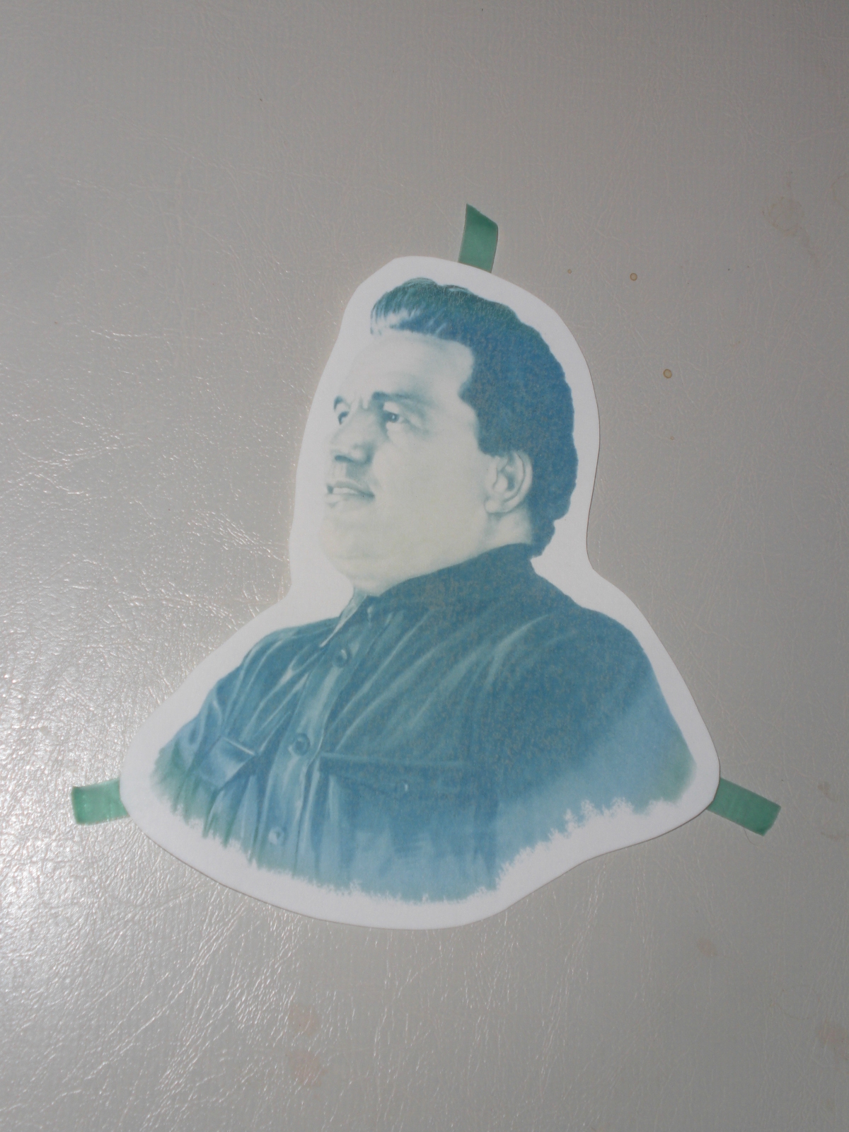

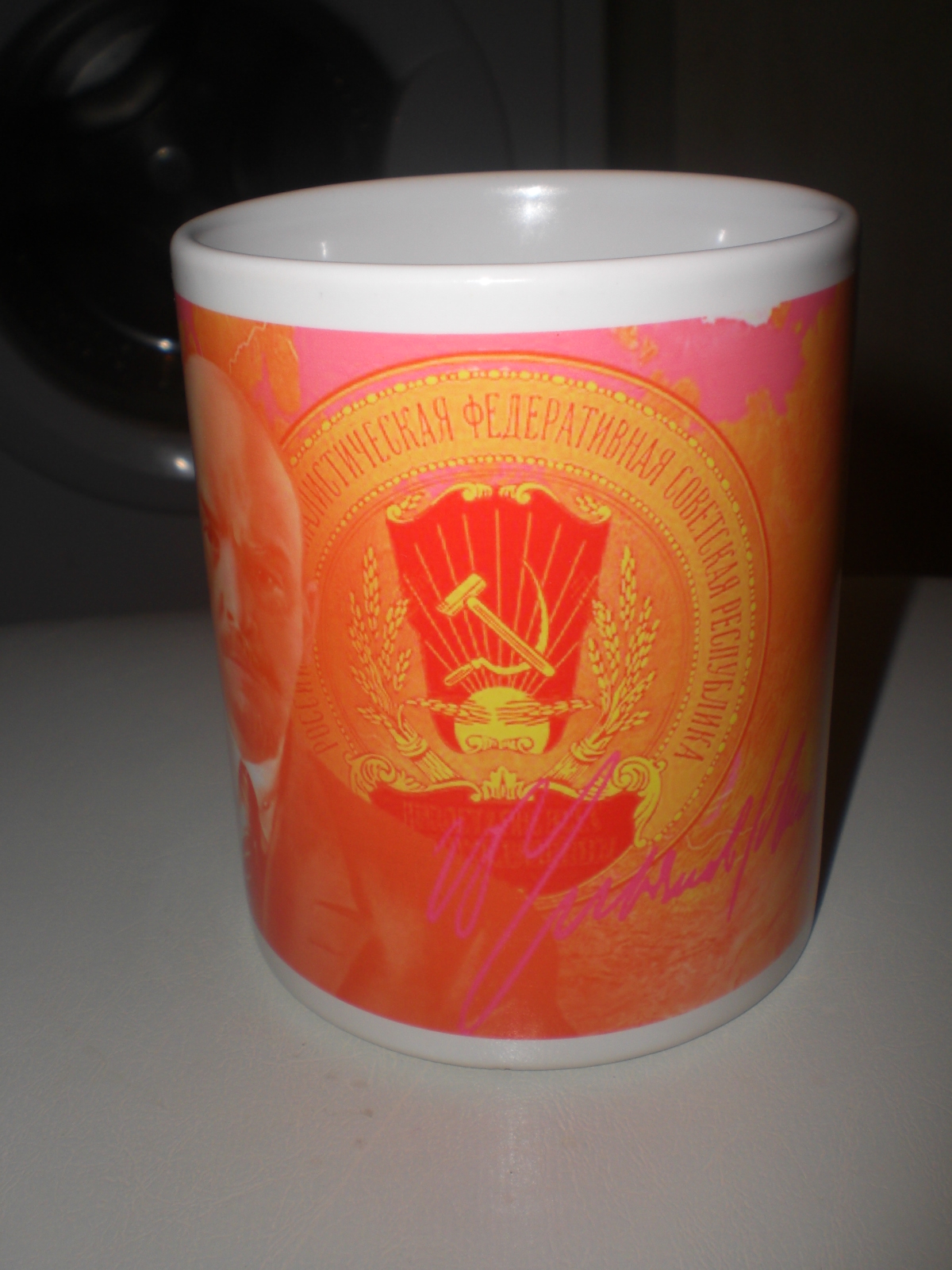

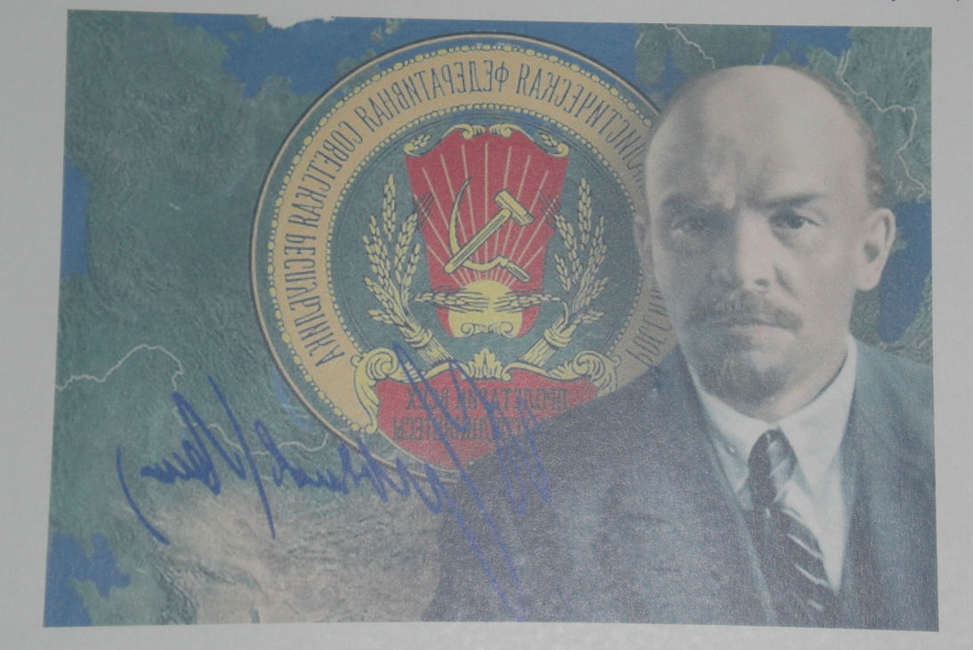

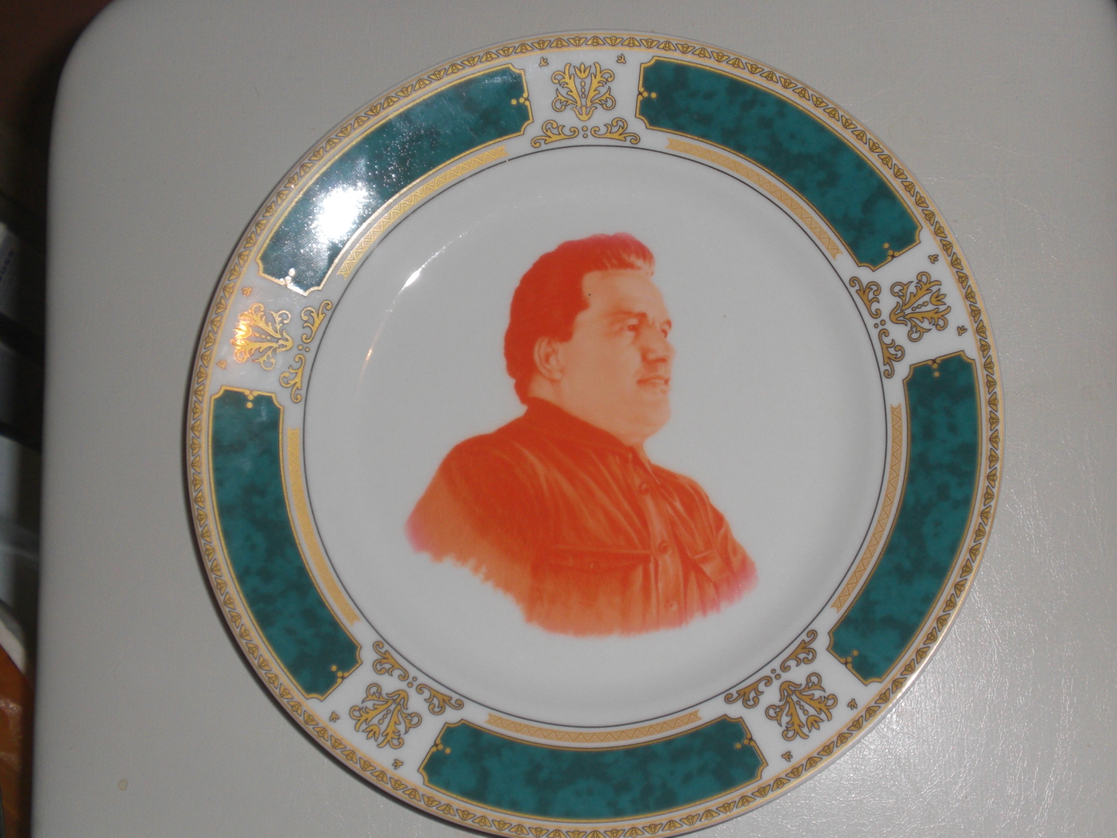

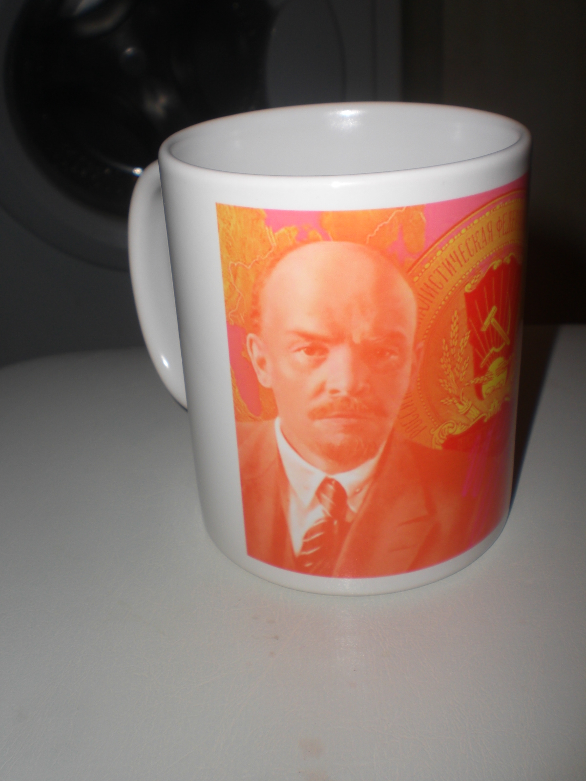

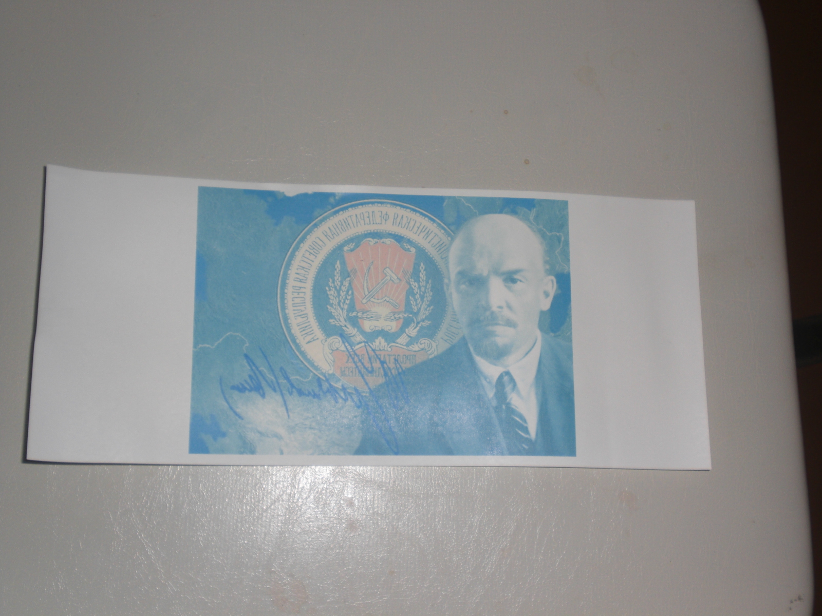

Сублимация на МФУ Brother MFC-J5910DW

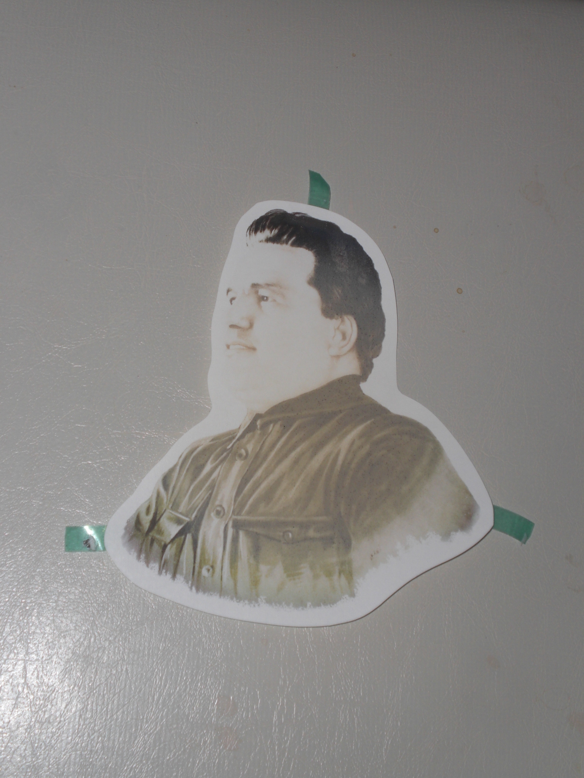

Для наглядности покажу, что получилось.
1. Это распечатанная картинка на Brother MFC-J5910DW и сублимационные чернила inksystem.
Хоть фото и не очень получилось, но видно, что картинка очень блеклая, нет четкости и цветов.
2. Картинка также распечатанная на Brother MFC-J5910DW и сублимационные чернила inksystem уже после переноса на кружку, и сама кружка после переноса.
3. Изображение, также распечатанное на Brother MFC-J5910DW и сублимационные чернила inksystem после переноса на тарелку и сама тарелка. После переноса изображение стало оранжевым, хотя на распечатанной картинке цвета были.
4. Изображение, распечатанное на принтере Epson SX 130 сублимационными чернилами inctec DT inc после переноса и сама тарелка после переноса.
Принтер Epson SX 130 сублимационными чернилами inctec DT inc пока не отсоединил, поэтому и решил попробовать сделать на нем.
На этом принтере и яркость при распечатке выше и изображение переносится нормально.
А мне сейчас нужен именно А3 формат, поэтому и купил Brother MFC-J5910DW.
Как настроить его или это в чернилах дело?

Все цвета точно сублимационные?

Распечатайте макет и перевидите утюгом на синтетику или отдайте макет вместе с кружкой в ближайшую контору за 30-50 рублей . Посмотрите на результат. Так же выложите тест дюз принтера.
