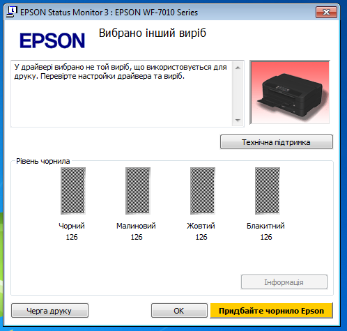

Здравствуйте уважаемые форумчане. Есть проблема с 7010. Может кто сталкивался. Купил принтер 7010 + картриджная СНПЧ INKsystem + чернила сублимационные INKTec. Продавец сказал мол "почему-то с наших сублим. чернил все потом на другие переходят". Потому решил от InkSystem чернила не брать.
С самого начала все пошло не хорошо
Сначала при подключении через USB программа установки не находила принтер. Пробовал через разные кабели - не помогло. Подключил через Ethernet (принтер-->роутер-->компьютер). Установщик все равно не находил принтер. Установил вручную, задал № порта, показал установщику через какой порт подключен принтер - заработало. Но при печати вылазит окошко ---
Печатаю тест страницу - вместо желтого - красный, вместо синего - черный, текст - синий. Вообщем цвета вообще психоделические. Ну да блин, по неопытности недосмотрел что чернила в другом порядке идут в каретке, бывает. Поменял местами картриджи СНПЧ. Головку решил не промывать. Пока не знаю как это лучше сделать.
Цвета стали нормальные, но очень тусклые. И вместо серого цвета - серо-фиолетовый. Вот теперь голову ломаю от чего может быть такое несоответствие цветов. От того что головку и дюзы не промыл перед заменой местами картриджей. Или от этого окна , которое если нажать "детали" сообщает что - "в драйвере выбрано не то изделие что используется для печати. Проверьте настройки драйвера и изделия"
Драйвера перепробовал все что смог найти в сети, те что были на диске и те что были на флешке от INKSystem. Результат один и тот же. Винда 7 х64. Мое мнение - либо драйвер, либо нужны цвет. профиля спец. настроенные под чернила и принтер. Ну или х. з.
Были у кого похожие проблемы? Как решили? Не знаю че делать второй день мучаюсь. Есть так же принтер 1410 для фотопечати с ним проблем нет, цвета отличные.
