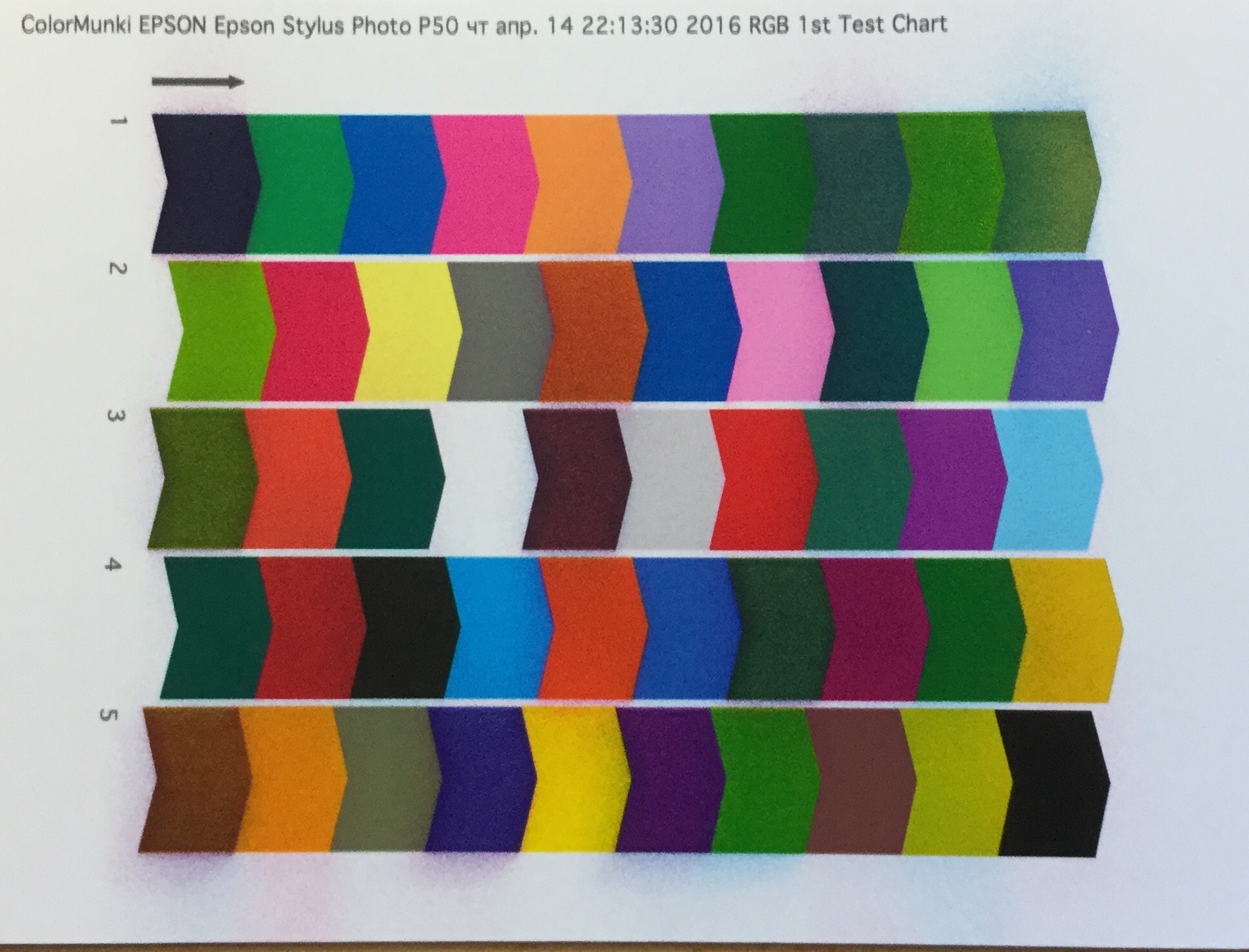

Всем привет! Нужна помощь!!! Вчера при попытке распечатать мишень для калибровки "обезьянкой" получил смазанный отпечаток. Проверил дюзы ПГ- нормально.При калибровке ПГ - некоторые позиции так и не удаётся выровнять! Что делал: изменял скорость, типы бумаги, прочищал ПГ- безрезультатно. Есть идеи? Принтер Epson P50

Yuag, у Вас безобразно отпечатана мишень. Принтер пылит, плашки залиты неравномерно.
Пока не заставите принтер печатать нормально, рано Вам его профилировать. Профиль все равно корректно работать не будет.
Ленту энкодерную протрите, парковку хорошенько вычистите. А дальше как обычно - прочистки, выравнивание.

Уточните, пожалуйста, что это за лента? Протирал приводной ремень от эл. двигателя. Пока результата нет...

С лентой энкодерной разобрался. Протер. Но при попытке выровнять ПГ - результат прежний: из 5-три 2 позиции хорошие, остальные с полосками и выбрать лучше нет возможности- остальные ещё хуже.

Подскажите пожалуйста, как правильно прочистить парковку? Само парковочное место чистое. То что рекомендует инет, так это - налить в узел немного промывочной жидкости. Это всё. В этом и заключается прочистка парковки?

Я бы на завоздушивание обратил внимание. Вытяните воздух из картриджей и отбалансируйте снпч.
