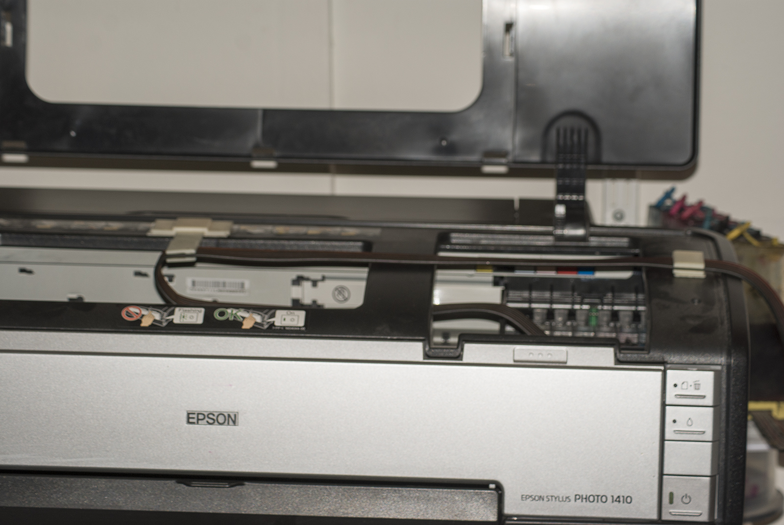

Toma писал(а):если СНПЧ установлено так как на картинке?
У меня примерно так, но чуть по другому, поэтому крышка всегда закрыта.

Непрочитанное сообщение Toma » 11 окт 2014, 09:15
Yrii писал(а):У меня примерно так, но чуть по другому, поэтому крышка всегда закрыта.
А вы дополнительно шлейф еще как-то укрепляли кроме основного держателя? И Сам шлейф по картинке у вас не трет?
У меня первоначально было тоже так же, но шлейф постоянно отрывался вместе с держателем, закрепленным по середине принта :(

Непрочитанное сообщение kosta » 11 окт 2014, 09:24
так на клей посадить...или на саморез.

Непрочитанное сообщение Yrii » 11 окт 2014, 09:26
kosta писал(а):или на саморез.
Угу :)
Это на Р50

Непрочитанное сообщение Денис Алексеевич » 11 окт 2014, 23:06
Toma писал(а):И Сам шлейф по картинке у вас не трет?
кстати, он же, в крайнем случае, не на картинку, а на планку с роликами должен опускаться? :?
Вот другое дело, что у меня однажды при слабой натяжке на принтере 1160 шлейф аж под каретку залез и остановил её... :) Но все обошлось и принтер не полетел.

Непрочитанное сообщение Toma » 12 окт 2014, 22:06
kosta писал(а):так на клей посадить...или на саморез.
У меня гарантия еще не закончилась на принт ((...
Alex Trinity писал(а):Ребят, вы какие то мазохисты на 1410
это точно, по сравнению с моим креплением :D
Денис Алексеевич писал(а):кстати, он же, в крайнем случае, не на картинку, а на планку с роликами должен опускаться?
не знаю, он прям по картинке у меня поездил, может сильно разболтался шлейф. Я, если честно, не знаю как каретку разблокировать :oops: в инструкции не нашла в инете тоже...

Непрочитанное сообщение Toma » 12 окт 2014, 22:07
kosta писал(а):предпочитаю по низу укладку делать.
А как это?

Непрочитанное сообщение Yrii » 12 окт 2014, 22:14
Toma писал(а):Я, если честно, не знаю как каретку разблокировать
Нажимаете на кнопку с каплей, каретка выезжает, выдёргиваете шнур из розетки и двигаете каретку сколько хотите.
