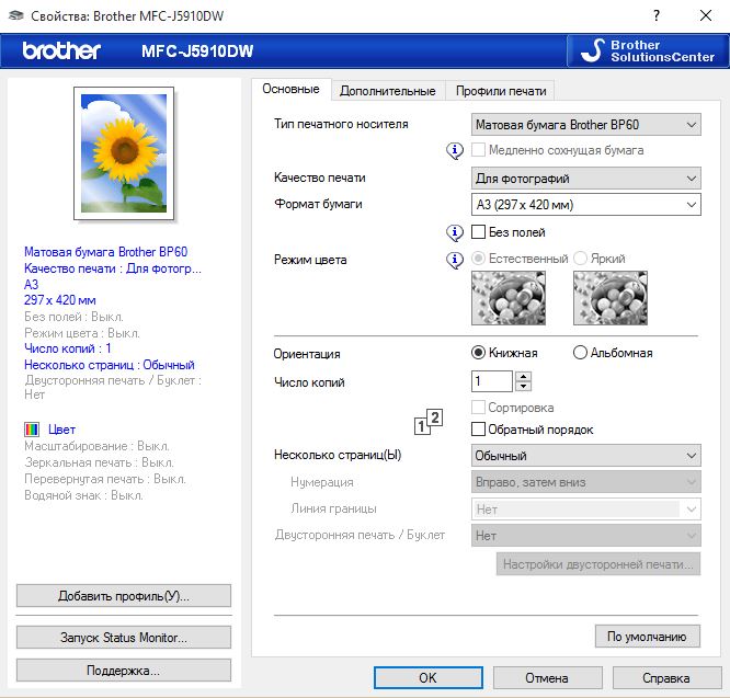

Непрочитанное сообщение Kingoff » 13 авг 2016, 11:59
Что-то настройка "Яркий" у меня не активна :unknown:

Непрочитанное сообщение СублиМастер » 13 авг 2016, 13:26
Kingoff писал(а):Что-то настройка "Яркий" у меня не активна
Саша, я тебе сейчас не помогу. Принтера нет под рукой. С субличернил перевел свой на пигмент, но после покупки лазерника продал его хорошим людям.

Непрочитанное сообщение Kingoff » 14 авг 2016, 11:48
Обошелся без "Яркого", "Матовая бумага - Для фото" дает не плохой результат.
