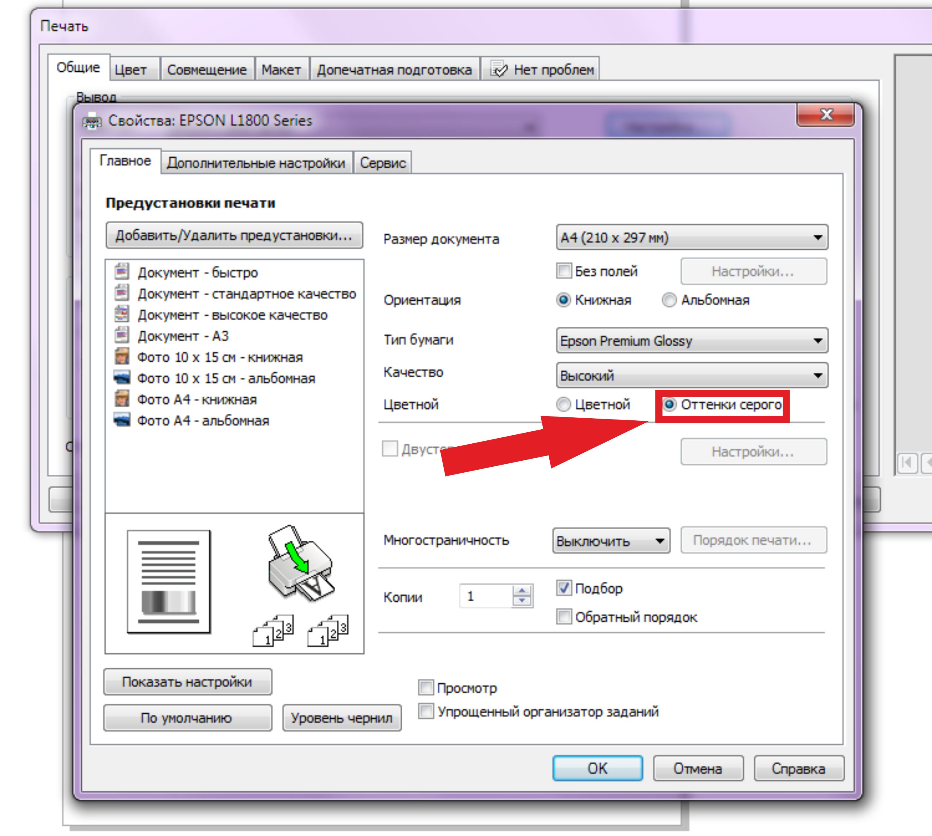

Nicefr, а тест дюз в норме?
Напечатайте изображение в градациях серого. Если всё будет четко, значит проблема только в профиле. Составной черный печатается цветами. Перекос в сторону красного. Профилирование вылечит эту проблему.

Прошу кто сталкивался с такой проблемой отписаться. Меня терзают сомнения по поводу профиля, потому что даже в градациях серого печатает фиолетовым. :unknown:

Nicefr распечатайте еще раз градации серого только в настройках выставьте оттенки серого, а то мне так кажется что и первое и второе фото напечатано всеми цветами,не может черная краска быть такой красной,на сколько помню оттенки серого выставляются только при выборе простой бумаги.

Непрочитанное сообщение Nicefr » 01 дек 2016, 15:35
dunduk60 Занимаюсь этим не первый год, но с таким сталкиваюсь впервые, до этого работал на l800 таких проблем не было.
1. Верхняя полоска - оттенки серого в настройках принтера палитра CMYK
2. Средняя полоса - тоже самое, палитра RGB
3. Нижняя полоса - оттенки серого, палитра RGB, полный цвет.
Все печатал одновременно, параметры бумаги: Epson ultra glossy качество высокое

Непрочитанное сообщение СублиМастер » 01 дек 2016, 15:46
Nicefr писал(а):Все печатал одновременно
То есть Вы перевели изображение в Фотошопе в ч/б и печатаете на принтере?? Тогда понятно почему такая петрушка.
Имелось в виду в настройках принтера поставьте галочку Grayscale. Тогда принтер будет печатать только черным картриджем.

Непрочитанное сообщение dunduk60 » 01 дек 2016, 16:00
по идее оттенки серого работают только на простой бумаге,может что то поменялось
