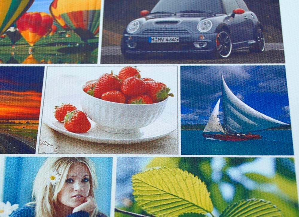

В общем скушал его плоттер за милую душу. У холста плотность, как видно, 375 гр. Но я даже не загонялся, поставил в настройках "Глянцевая бумага". Нигде голова ничего не задела, нигде не чиркнула по холсту. Так что печатать можно без проблем.
Вот текстура крупным планом.
HP-520 печатает с трех носителей - с рулона, с лотка (А4 и А3) и по одну листу можно подавать (А2, А1). Так что ищите холст нужного размера и печатайте!

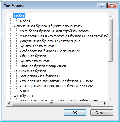

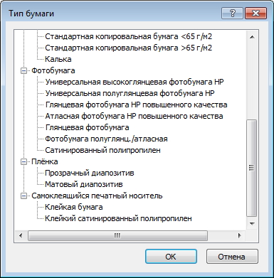

Непрочитанное сообщение СублиМастер » 27 авг 2015, 14:13
Если интересно, вот все типы бумаг из настроек. Окно одно, просто с прокруткой. Поэтому два скрина.
