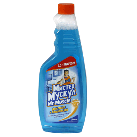

Up6uc писал(а):видел несколько синих - в синих бутылках, с синими этикетками и пр.
Встречал всего 2 ММ: синий и зелёный. Тебе нужен синий. Не этикетка, не бутылка, а сам жидкость должна быть синего цвета.

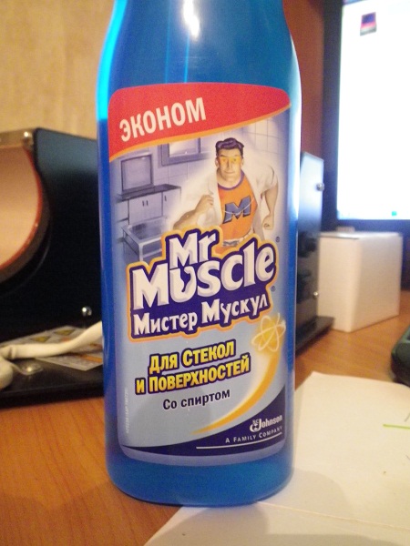

vendor спасибо!
с настройками по разному - бывает и на epson matte+качество отлично печатает - ни точек, ни прочих браков, и простая бумага+качество...
пока не поимал систему, по которой начинает гнать точки...
ММ возможно этот?

Up6uc писал(а):ММ возможно этот?
По цвет похож :) В составе должен быть изопропиловый спирт!

vendor нашел несколько иной ММ - их в специализированных магазинах вообще тьма.
для стекол, который как я понял используют для чистки роликов, теперь есть еще и зеленый...
в купленном мною спирт имеется

годится...за неимением очистителей от производителя.

мускул, мускул... я любой стеклоочиститель беру на изопропиле :?
