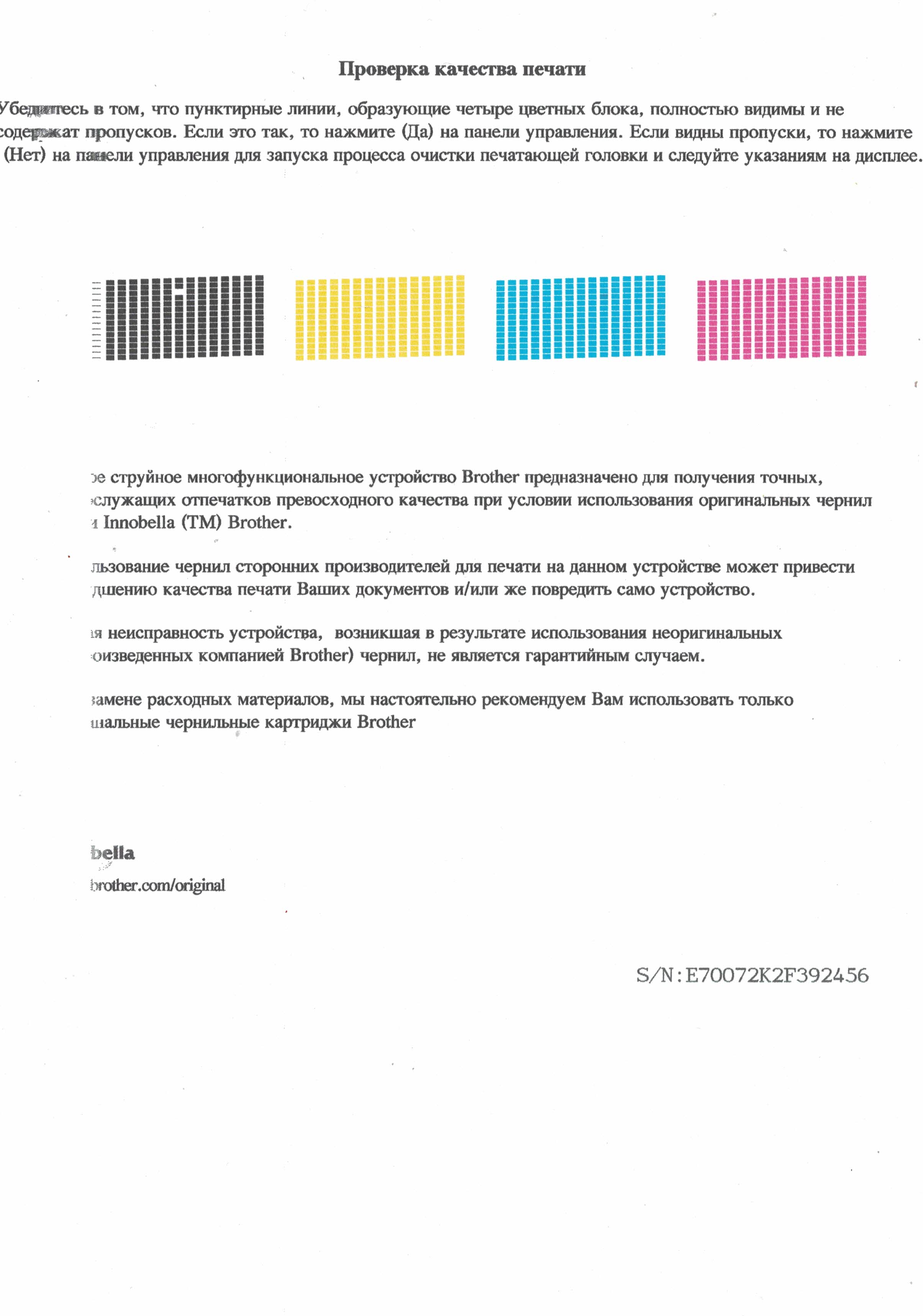

Друзья не пропечатывает дюзы красного неделю отмачивал прочищал надоело если кому надо отдам + два комплекта снпч пишите

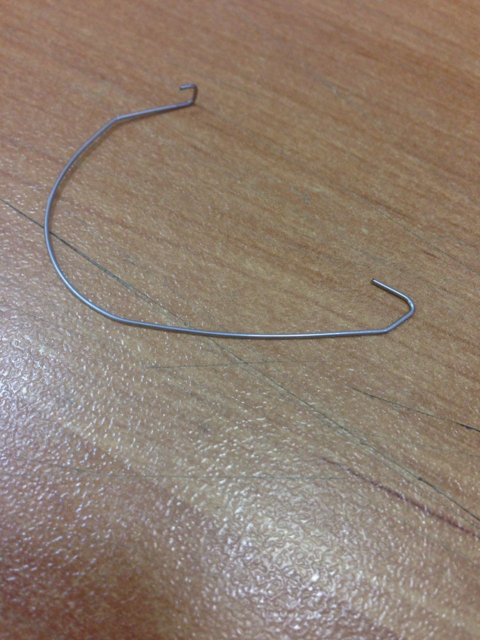

ДмитрийСПБ писал(а):И еще при первой разборке после того как снял корпус выпала пружинка (фото) может знаете где она может быть?
Она как бы обернута вокруг моторчика) Который сверху от парковки находится. Просто вокруг обернута и загнутым концом сверху цепляется за железную направляшку.
